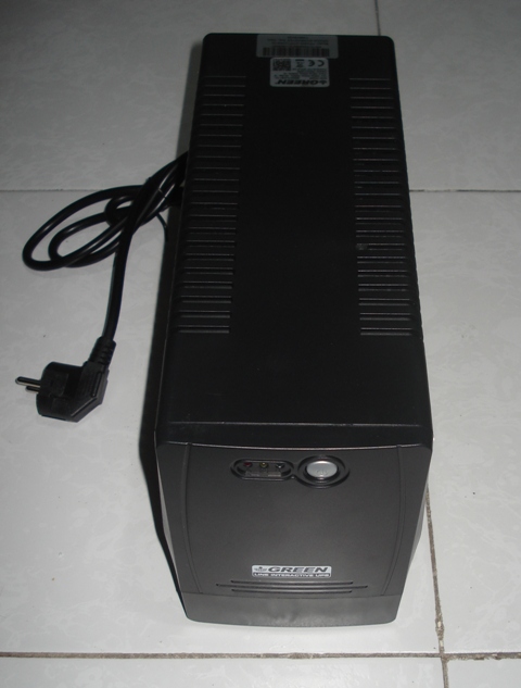

    من خودم قبل از شروع تابستان و این جریانات قطعی برق و افزایش شدید قیمت دلار یه UPS خریده بودم . مدل Green FP2000VA AVR هست که علاوه بر قیمت مناسب کیفیت خوبی هم داره . هیچ مدل UPS‌ دیگه ای در بازار نمیتونید پیدا کنید که 2000 ولت آمپر باشه ولی قیمتش از این مدل بیشتر نباشه . این مدل رو 880 هزار تومن خریدم ولی الان 1.220 هزار تومن شده . جالب اینجاست که زمانیکه این مدل تازه وارد بازار شده بود حدود 700 هزار تومن خورده ای بود ! گارانتی این مدل Green‌ هست که گارانتی معتبری محسوب میشه .
    این مدل در سایت زیر بطور کامل بررسی شده که توصیه میکنم مطالعه کنید .
