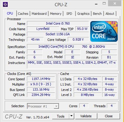

    آپدیت بایوس و فریم ویر هارد رو بزارین به عنوان راه اخر اون راه دیگرو اول بررسی کنید هارد مربوط به عکس سوم اصلا وضعیت خوبی نداره و اگر تعداد relocated sector ها در حال زیاد شدن باشه نرم افزاری قابل حل نیست مدل دقیق مینتون رو هم بگید
    Sent from my GT-S7562 using Tapatalk
    این هارد بیشتر از یکسال کار نکردن.... و وقتی بش از 2 هارد روی سیستم نصب باشه این مشکلات هنگ و از دسترس خارج شدن شون پیش میاد.
    بنظرتان بخاطر ضعف پاور هست؟ یا اینکه سیستم مادر بورد 3 ترابایت هارد رو جوابگو نیست؟ یا بخاطر کیفیت مارک هیتاچی هست؟
    با اون نرم افزار hdd genrator هم که اسکن بد سکتور میکنم خیلی طول میشه...... بخاطر کمبود وقت تا اخر نشده اسکن بشه.

    بله پاور هم متونه یکی از دلایل این مشکل باشه برای همین در پست های قبل گفتم که با یک پاور قوی تر سیستم رو بررسی کنید برای اپدیت بایوس مین میرید سایت مربوط به مین و آخرین ورژن بایوس به شرطی که بتا نباشه از سرور آسیا میگیرید و با نرم افزار bios@ به صورت افلاین بایوس رو آپدیت کنید فایل رو دستی ببه نرم افزار میدهید
    در مورد محدودیت حجم هارد هم در سایت مین در مشخصات ذخیره سازی و توضیحات مربوط به بایوس رو نگاه کنید اگر محدودیتی باشه اونجا قید میکنه ولی فکر نکنم محدودیت داشته باشه چون هر سه هارد همزمان در بایوس دیتکت میشن در تست hdd regenerator تا همون جایی که اسکن شد بدسکتور یا سکتور delay پیدا نشد ؟ برای اسکن با این نرم افزار هم قبلش مود هارد در بایوس ide یا ata باشه
