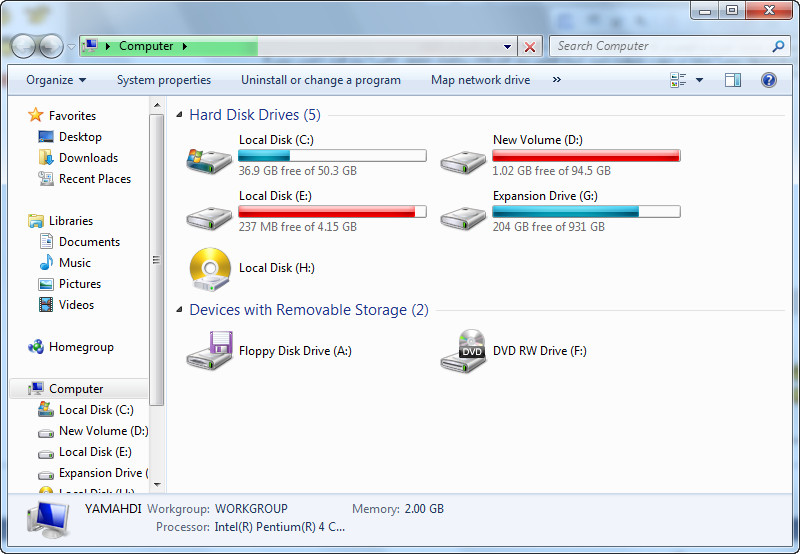

    من با نرم افزاری که در بالا گفتین و دوتا نرم افزار دیگه ریکاوری کردم ولی فایده ای نداشت. همه این مشکلات از وقتی که با برنامه hdd کار کردم پیش اومد یعنی تا قبلش پوشه ها دیده میشد و بعضیاش باز میشد راحت اما الان اصلا انگار نه انگار تو این هارد کلی مطلب بوده حتی قبل از استفاده از hdd من یکی از پوشه هامو با یه برنامه دم دستی ریکاوری کردم و کاملا برگشت یکی از همون پوشه هایی که باز نمیشد و اشتباه کردم باید قبل استفاده از این برنامه اول فایلهارو ریکاوری میکردم تو یه درایو دیگه. میشه بگین چرا اینطوری شد و خطای من چی بوده آخه الان حتی هارد اکسترنالو خود ویندوز به این صورت نشون میده در حالی که قبلا میزان پر بودنشو با نوار سبز مثل درایوهای دیگه نشون میداد.
    درایو اکسترنالو به نام G نشون میده. زیریشم یه برنامه ریکاوریه که میبنید هیچ مطلبی پیدا نکرده در حین عملیاته البته. حالا که اطلاعات نازنینم پرید اگه فرمت کنم با فرمان کلیک راست خود ویندوز اون بدسکتور از بین نمیره با فرمت؟

    یه سوال اگه با همین نرم افزار hdd تو محیط داس رفع بدسکتور شه ممکنه بشه اطلاعاتو دید؟
    تعجب میکنم چرا سیستم این هارد اکسترنال بدسکتوری رو مثل دیویدی رام میشناسه؟ عکسو ببینید. منظورم درایو اچ هستش
    در مورد سوال اول ؛ حتی اگر هم فرض کنیم بدسکتور برطرف بشود (که فکر نمیکنم) بازهم بطور مستقیم نمیتوانید به اطلاعات دسترسی داشته باشید مگر با ریکاوری با استفاده از نرم افزارها و حتی سخت افزارهای خاص .
    در مورد سوال آخر ؛ یکبار Quick Format کنید احتمالاً شکل آیکن درست میشه . البته اگر اطلاعات برای شما همچنان مهم هست لطفاً دیگه هیچکاری نکنید و بفرستید کلینیکهای تخصصی .

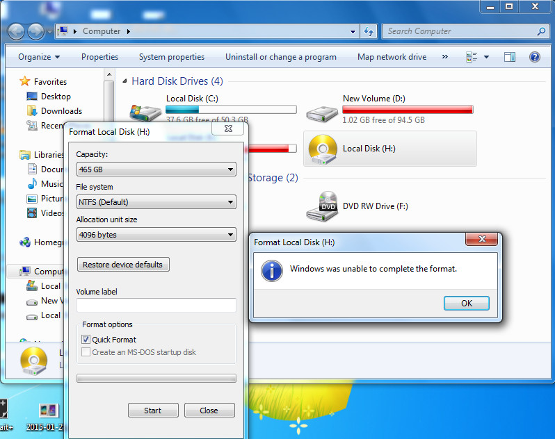

    من هرچی تلاش میکنم فرمت نمیشه که نمیشه. این پیغامو میده.
    1. با برنامه های دیگری مثل MiniTool Partition Wizard هم تست کنید .
    2. در صورت امکان برای تشخیص وضعیت کلی و میزان سلامتی این هارد دیسک از قسمت Health برنامه HD tune Pro یک عکس هم اینجا بذارید .
