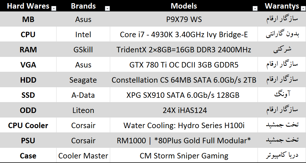

    خودش 10 میلیون در میاد! چون دو تا کارت گرافیک هست! سیستم زیر با اسمبل، 10 تومن هزینه اس. شاید هم یه خورده کمتر.
    حالا اگر گیم خیلی برای شما با اهمیت نباشه، میشه کارت 770 (700 ارزون تر) هم خرید. باز برای کاهش هزینه؛ میشه رم معمولی تر (200 ارزون تر)، هارد معمولی تر (200 ارزون تر)، اس اس دی ارزان تر (100 کمتر)، کولر ارزون تر (50 کمتر)، پاور گرین (400 ارزون تر) و کیس گرین (100 ارزون تر) خریداری کرد که توصیه نمی کنم!
    در صورت اعمال تغییرات فوق، میشه شاهد کاهش 1 میلیون و 750 هزینه ی کل شد.
    فراموش نکنید که سیستم زیر از پردازنده ی 4820K بهره می بره! چون کار شما بیشتر گرافیکی هست تا پردازشی و اینکه بودجه هم کمی مشکل ساز بود، لذا به 4820K اکتفا کردم برای پیشنهاد. اما در آینده؛ پردازنده، رم، کارت گرافیک و ... قابل ارتقا خواهد بود.

    دست شما درد نکنه حسام جان اما باید یه مقدار ادیت کنیم چون
    حقیقت توی رندر با vray وقتی میخوام رندر production که رندر نهایی کار هستش فقط cpu محاسبه میکنه ، و توی vray RT فقط کارت گرافیک . برای همین باید 4930k ببندم و میخوام اور کلاک هم کمی بکنم . رم هم باید 32 گیگ داشته باشم .
    گرافیک هم میخوام 780ti باشه واگه رفرنس باشه هم خوبه چون اورکلاک نمیکنم و ارزونتر میشه + کوادرو .
    فکر کنم اگه کمی قطعات رو که گفتی میشه ارزونتر گرفت رو ارزونتر بگیریم به صورتی که زیاد هم افت کیفیت نداشته باشیم بهتر میشه . چون اگه بتونم یه کارت تایتان بلک قبل از عید بگیرم ممکنه . قید این دوتا کارت رو بزنم و یه تیتان بلک بگیرم فقط .
    ممنون از لطفت آقا حسام

    شما چیزی از وی ری نگفته بودی!! تازه گفتی!! البته هر چند آیرون هم وابسته به پردازنده هست!
    ok. الان ویرایش می کنم در همون پست!

    اگه قیمت قطعات رو هم به صورت جدا بزنید ممنون میشم .

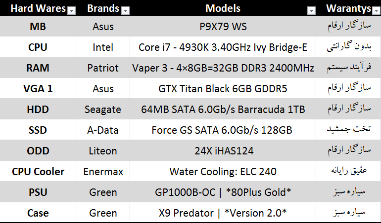

    آقا سیستم دوم اضافه شد. قیمتش شد 10 میلیون و 200.
    دو تا کارت نتونستم بذارم! چون بالای 10500 می شد در اونصورت! مگر اینکه شما به جای 780 تی آی به 780 اکتفا می کردی!
    در مورد قیمت ها هم قیمت های سقف بازار رو از لینک داخل امضام می تونید بردارید که با فونت قرمز قرار دادم.
    اما قیمت های حدودی رو براتون پی ام کردم.
    ممنون آقا حسام . احتمالا سیستم اول رو با دوتا کارت بگیرم . بسیار لطف کردید
    خواهش می کنــــــم. بسیار مبارکتون باشه.
    اما من سیستم اول (سومین لیستی که تازه اضافه کردم) رو با GTX 780 Ti بیشتر می پسندم برای شما + قابل نصب کردن کارت دوم و SLI در آینده!
    اینجوری نه از پردازنده می افتید و نه از کارت گرافیک! به این میگن با یک تیر، دو نشان زدن!
    780 تی آی هم با تیتان بلک آنچنان تفاوت نداره! مزیت 780 تی آی اینه که خنک تره!
    پس از خرید، بی صبرانه منتظر عکس های سیستم خریداری شده در همین تاپیک، خواهیم بود.
