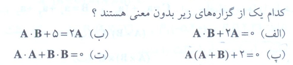

    1-در سوال زیر
    طبق جواب کتاب گزینه های الف-ب-پ غلط هستن اما سوال من این هست چرا "پ" غلط هست؟ چون با توجه به اینکه (جمع دو بردار) بردار می شود و در ضرب داخلی جواب اسکالر بر می گرداند می تواند با جمع شدن با 2 صفر شود یا مقدار اسکالر دیگری که به طبع با توجه به گزینه ها(که بیانگر خلاف جمع عدد با بردار هست)گزینه "پ" نیز نباید کملا غلط در نظر گرفته می شد ، یا توضیحی دیگری وجود دارد که من اطلاع ندارم؟

    نکته ی گزینه ی (پ) اینه که قبل از پرانتز نقطه نذاشته.مث دو تا عدد ضرب کرده.همین.نکته ی خاصی نداره.
