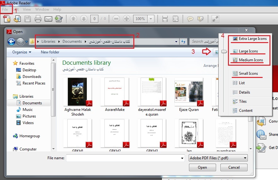

    یه راه حل خیلی ساده برای این کار وجود داره و نیازی به هیچ نرم افزار جداگانه نیست .
    شما نرم افزار اصلی Adobe Acrobat Reader رو باز کن و از منوی File روی Open کلیک کن . در صفحه باز شده مسیر پوشه حاوی فایلای پی دی اف رو بهش بده . خواهی دید که در کادرش صفحه اول پی دی ف ها نمایان خواهند شد . منتهی این حالت نمایش فایل برای همون حالتی هست که در حال حاضر برای نشون دادن Thumbnail ها نمایش داده میشه . یعنی اگه بخوای حالت های Thumbnail بزرگتر هم این حالت رو داشته باشند باید تو همین صفحه حالت های بزرگتر نمایش فایلا رو هم انتخاب کنی تا برای همون پوشه بصورت کش در بیاد . بعد از این کار اگه به همون پوشه پی دی اف ها بری میبینی که حالت صفحه اول برای تمام پی دی اف ها و اندازه Thumbnail ها فعال شده !
    تو عکس زیر هم مشخص کردم باید چیکار کنی :
    یعنی در قسمت 4 باید برای همون پوشه که از قسمت 1 باز کردی تک تک حالت های Thumbnails رو یکبار امتحان کنی تا بصورت کش دربیاد .

    ممنون عزیز اما این کار فقط بر روی فولد رخاص جواب می ده!
    اگه بخواهیم برای همه فولد ها این نماسش رو داشته باشیم راه حلی نیست؟
