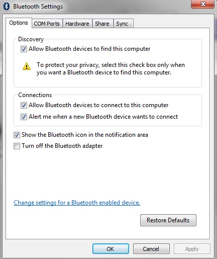

    مشکل حل شد. من وقتی درایور های مادربرد رو نصب کردم یک درایور هم برای بلوتوث داشت.مشکل اینجا بود که باید از setting درایور بلوتوث تیک بخش discovery زده شده باشه تا pc برای دستگاه های دیگه قابل شناسایی باشه.فکر کنم اصرار شما در استفاده از نرم افزار به این خاطر بوده که بلوتوث شما برخلاف بلوتوث من آنبورد نبوده و نیاز به نرم افزار داشته. در مادربورد من که بلوتوث آنبورد هست از همون add device کنترل پنل دستگاه های قابل شناسای هستش و نیازی به نرم افزار دیگه ای نیست.
