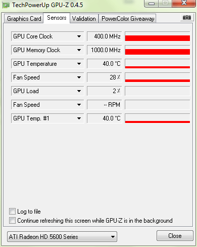

    ---------- Post added at 04:10 AM ---------- Previous post was at 04:05 AM ----------
    اینم از دمای کارتم که باید بگم در کیس بازه و کولر خونه هم روشنه. ولی کلا حالت عادی نزدیک 48 درجست.
    خنک و کم صدا:
    Gigabyte GV-R567OC-1GI
