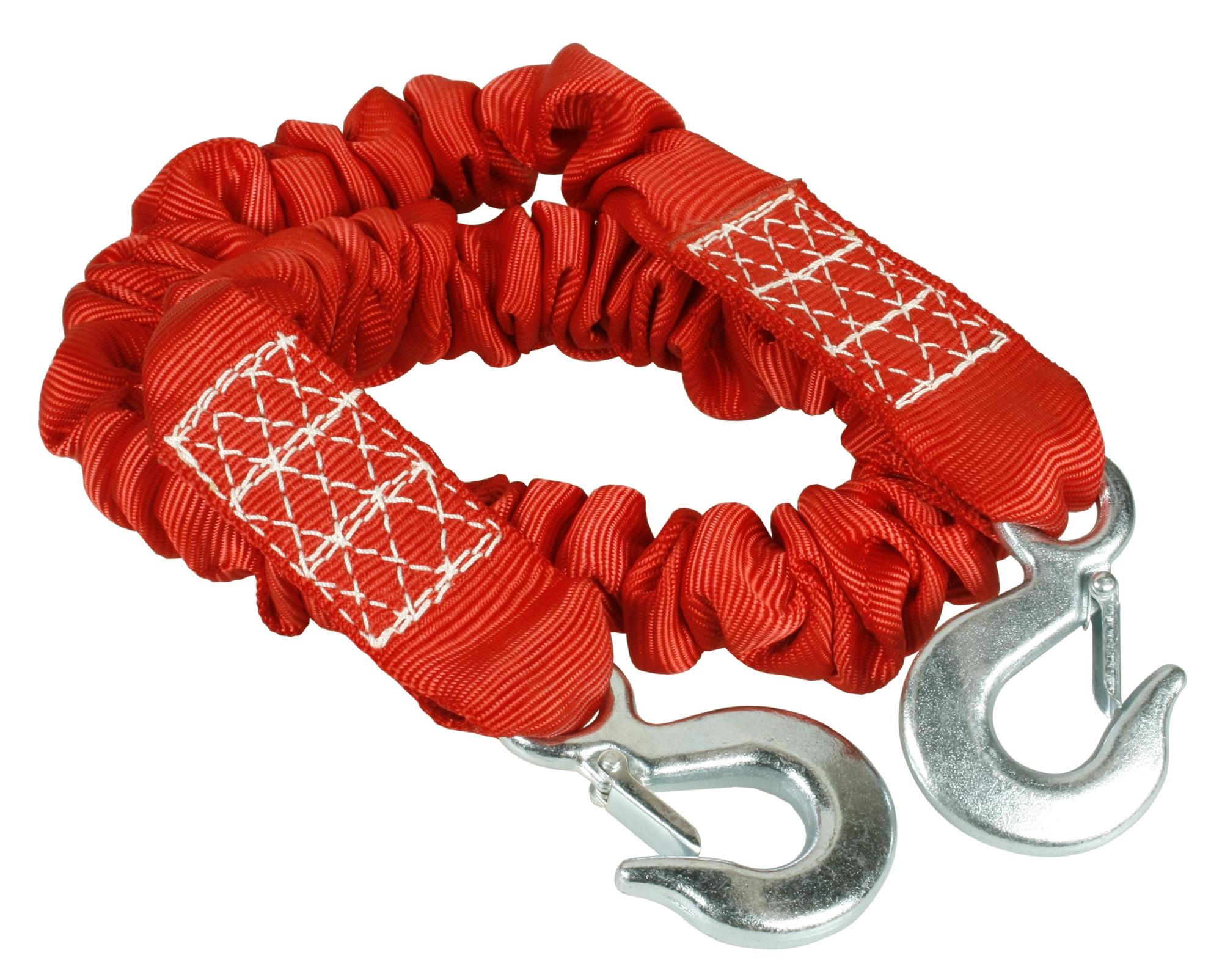

    بکسل سیمی بهتره یا تسمه ای؟
    سلام سیمی یا همون کابلِ فولادی , اگه فنردار باشه خوبه مثل اینها
    این فنر موقع کشیدن ماشین شوک رو جذب میکنه و نمیذاره کابل صدمه ببینه یا پاره بشه و بدنه ی دو ماشین رو هم از ضربه ی کشش حفظ میکنه
    مدلهای درجه یکش 2 فنره هست یعنی هر دو سرش فنر داره
    این مدلهای پائینی فقط برای باتجربه ها خوبه که خیلی آروم راه می افتند تا کابل اول سفت و کشیده بشه بعدش ماشین رو بکشه
    اگر فنی باشید خودتون میتونید یک کابل بکسل فنردار بسازید چون همه چیزش توی بازار هست ( حدود 3.5 متر کابل 5mm يا 6mm - بستهای استیل - قلابهای فولادی - فنرها - میل گرد استیل برای نگه داشتن فنرها ) )
    دقت کنین که فنرها باید بسیار قوی باشه تا یک آدم 100 کیلوئی هم از بشینه روش فقط یک سانت جمع بشه وگرنه اصلاً به درد نمیخوره
    قطرِ مفتولی که فنر ازش درست شده باید حداقل 5mm باشه
    طول فنر باید حداقل 20cm باشه و قطرش حدود 3 تا 4cm باشه
    باید این شکلی باشه
    تسمه ای ها اگر تسمه اش با ابریشم مصنوعی ساخته شده باشه خوبه چون خودش کش میاد و شوک رو خنثی میکنه و فنر لازم نداره نخی و پلاستیکیش هم هم کیفیتش خوب نیست و دوامش کمه میتونین خودتون بسازینتسمه اش رو بخرین با دو قلاب خوب و بدین به کسانی که چادر برزنت میدوزند تا براتون با چرخ خیاطی مخصوص و نخ بسیار محکم و ضخیم 2 سرش بدوزنش
    http://i1.adis.ws/i/washford/257204?$pd_zoom$
    تـــذکر مهم
    هرگز نباید قلاب رو مستقیماً به ماشین وصل کنین چون ممکنه در بره مگر اینکه قفلِ قلاب کاملاً بسته بشه تا قلاب نتونه دربیاد
    بلکه باید کابل یا تسمه رو یک دور بپیچین دور شاسی ماشین یا یک میله ی ضخیم و قوی , سپس قلاب رو بزنین به خود کابل یا تسمه
    سیم بکسلِ تسمه ای اگر دربره یا پاره بشه , با سرعت و قدرت پرتاب میشه مثل کشی که کش اومده و رها شده . بنابراین هیچکس نباید بین دو ماشین یا کنارشون یا نزدیک کابل و تسمه ایستاده باشه وگرنه ممکنه بد جوری آسیب ببینه یا حتی باعث مرگش بشه
