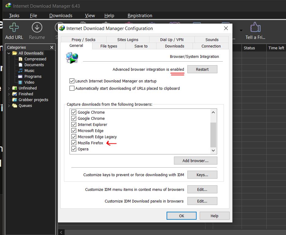

    درسته شما آخرین نسخه رو دارید. پس اول از قسمت تنظیمات IDM مطمئن بشید که Advanced browser integration فعال باشه و تیک Firefox هم خورده باشه.
    بعد یکبار IDM رو کامل ببندید ( از تسک بار کنار ساعت هم ببندید ) و دوباره باز کنید.
    بعد Firefox رو باز کنید و در منوی ادرس بنویسید about:addons . بعد تو صفحه ای که باز میشه از قسمت Extension هر چی extension در مورد IDM هست پاک کنید . بعد فایرفاکس رو ببندید و دوباره باز کنید . خودش قاعدتا باید شروع به نصب دوباره اکستنشن IDM بکنه . اگر باز ارور داد بگید تا راه نصب دستی Extension رو بهتون بگم

    مرسی ازتون درست شد...
