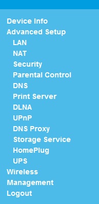

    دوستان من وارد تنظیمات مودم که میشم اصلا قسمتی که مربوط به یوزر و پس اینترنت هست وجود نداره دلیلش چیه ؟

    داره خودمونی میشه *REZ4*'s Avatar
    Mar 2013
    87
    برای من اینجاست:
    WAN
    WAN Configuration
    بعدش تیک مربع کنار اون connection name رو بزنی اطلاعات میاد.
    فقط برای ورود به تنطبمات مودم و نمایش این اطلاعات باید یوزر و پس که قابلیت Administrator بهت بده رو استفاده کنی و اون یوزر و پس که پشت مودم نوشته این اطلاعاتو نشون نمی ده.
    wan نداره
    یوزر و پس که قابلیت Administrator داره رو چطور پیدا کنم؟
  10. #3839
    Jun 2006
    58
    wan نداره
    راستش برای شما نمی دونم تنظیماتش چطوریه. مدل مودم چیه؟
    برای هواوی به طور پیش فرض یوزر و پس با قابلیت admin اینه:
    user: telecomadmin
    pass: admintelecom
    توی دفترچه راهنما شاید باشه. البته برای من نبود!
    یه سر توی این سایت مدل مودم رو جستجو کن تا اطلاعات یوزر و پس رو بیاره. البته فیلتره ظاهرا.

  12. #3840
    Mar 2013
    87
    user: telecomadmin
    pass: admintelecom
    مودمم Iskratel G64 هست
    توی این سایته چیزی نبود
