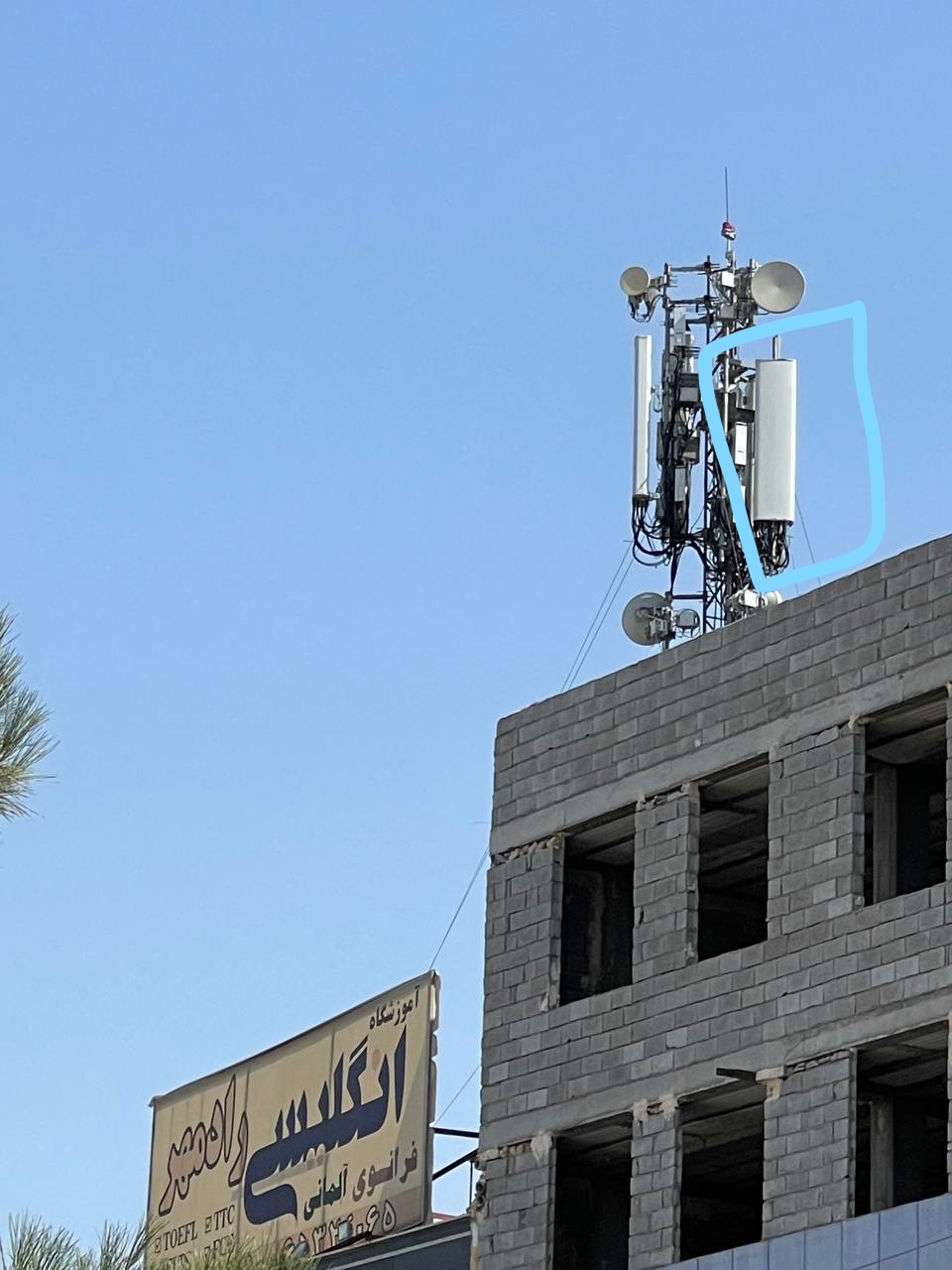

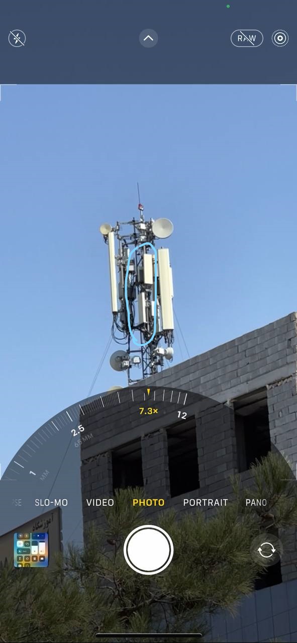

    اون تاپیک جای ادامه دادن صحبت نبود اینور ولی جاشه
    در مورد افزایش اپلود باید اول ببینی ک ب کدوم دکل متصل میشی
    بیشتر جاها هر دکلی ک fd بهش وصل میشی همون دکل ساپورت تی دی رو هم داره
    باید بدونی ک ب کدوم دکل متصل میشی و اینک کجا مودم بهترین جا هست براش
    همینطور اطراف خونه دکل هاشو نگاه بنداز وقتی تو محل قدم میزنی یا بیکاری
    به عنوان مثال این عکس های زیر سکتور ریز ها
    این ها سکتور های تی دی ایرانسلن (اکثر جاهای ایران همینطورین)
    ولی خب شما ک تهران پارسی ممکنه اینطوری باشه (این دکل بعد اپدیت)
    چون این سکتور ها سکتور های جدید ایرانسل باند های بیشتری رو ساپورت میکنن
    سخته تشخیصشون
    بعد از اینک فهمیدی منطقتون چی به چیه دکل ها کجان (اگه عکس هم بگیری بت میگم)
    میتونی بهترین نقطه رو برای اتصال پیدا کنی
    همینطور از روی مشخصات سیگنال بگرد دنبال جایی ک rsrp یا rsrq یا rssi پایین ترین جای ممکن باشه تو خونه (به sinr اینجا دقت دیگه نکن مهمه ولی ن برا اپلینک بیشتر رو سرعت دانلود تاثیر داره)
    دنبال جایی باش ک بیشترین دریافت سیگنال رو داره اینجوری مودم اپ لینکش بهتر میشه
    و توجه داشته باش ک مکس سرعت اپلود
    حدودا من 25 مگابیت میگیرم ک ایرانسل کانفیگ نکرده ک دوتا کریر TD رو تجمیع بزنه فعلا و بشه حدودا 50 مگابیت اینارو انتظار داشت
    شایدم کانفیگ تی دی محلتون جوریه گذاشتن ک بیشترین سرعت دانلود رو داشته باشه تی دی کانفیگ های مختلفی داره
    اینو گفتم نباید زیاد بازم امیدوار باشی
    و اینک یک عکس هم از مشخصات سیگنالی بده
    و در اخر مودم من اوتدور هست قدرت بیشتری برای ارسال داره و برای مثال و این این عکس اخرو اگه ببنید بعد اپدیت جوری دکل هست ک تی دی روشه مستقیم صاف رو به خونه ماست و من ازین دکل دور هستم و دکلی ک بهش متصل میشم شمال خونه امونه و این جنوبه و به اصلاح اورلپ شدیم از سرعت اینترنتم کم شده
    قبلا سکتور ها سمت راست و چپ بود سرعت رو وینکس 100 مگ رو پیشگامان هم 100 مگ بود بدون زره ای افت سیگنال به شدت عالی SINR 21 22 بود
    الان با زور زحمت پشت دیوار بتن المنیوم هزارتا کوفت زدم تا بازم خوب شده
    باید خلاقیت بهرحال خرج بدید و ی تصویر کلی تو ذهنت داشته باشی از شرایط
    من دیروز بردمش مودمو بالا پشتبوم ن تنها سرعت دانلودم بیشتر نشد فقط تداخل سیگنالش با همین دکل اخرین عکسه بیشتر شد سرعت از 100 مگ میانگین اومد رو 70 مگابیت و اپلودم از 17 مگ شد 23 مگ فقط تاثیرش این بود ک مودم بهتر میتونست زور بزنه چون از ساختمون اومده بود بیرون
    الان ی جایی قرار دادمش ک ن سیگنال این دکل کوفتی ک اپدیت کردنش نمیخوره بهش پشت بتن و حتی ورق سه لا المنیوم هست مودم و صاف جایی گذاشتمش ک ازون دکل اصلی ک قدرت بیتشری داره متصل بهش سیگنال اون رو بگیره با SINR 16 17 حدودا 100 مگ باز میانگین سرعت دارم تو کل روز ک راضی کنندس
    شب ها هم حدودا 130 اینا سرعت میده ک خوراک دانلود شبونه اس
    فقط بسته های دانلود شبونش نسبت به اف دی ی نمور گرون تره ک خب با سرعتی ک میده نوش جونش پیرمون رو در اورد دیگ شاتل
