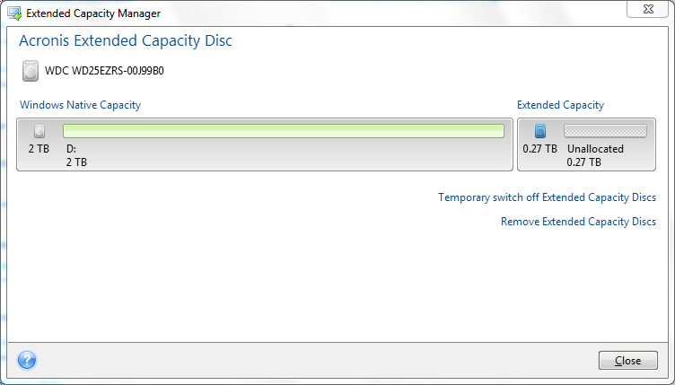

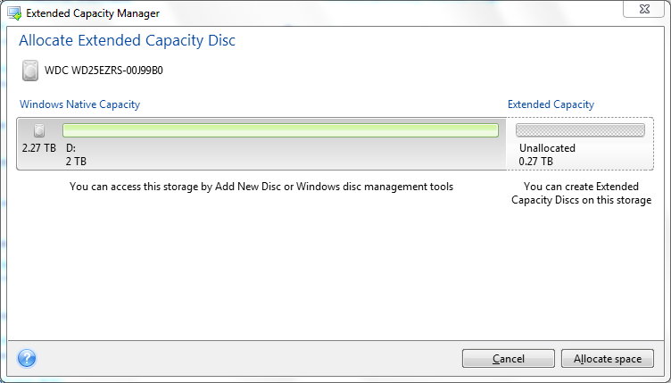

    توضیحات تکمیلی :
    برای کاربرانی که هارد دیسک غیر از Seagate دارند و یا نمیخواهند از این برنامه Seagate DiscWizard استفاده کنند میتوانند از برنامه Acronis Extended Capacity Manager هم استفاده کنند . این برنامه Acronis Extended Capacity Manager در داخل برنامه Acronis True Image موجود هست (از ورژن 2014 استفاده کنید در ورژنهای جدید این برنامه حذف شده) .
    نحوه کار عیناً مشابه مراحل گفته شده قبل هست . پس از دانلود برنامه Acronis True Image به قسمت Tools and utility بروید و سپس روی قسمت Acronis Extended Capacity Manager کلیک کنید (روی عکس زیر کلیک کنید تا فول سایز شود) .
    در عکس زیر ؛ فضای غیر قابل استفاده (با حجم 0.27TB) به خاطر محدودیت MBR دیده میشود که باید روی دکمه Allocate Space کلیک و سپس Apply کرد .
    فضای غیر قابل استفاده ، حالا بصورت یک هارد دیسک مجازی قابل دسترس و استفاده هست که باید پارتیشن بندی و فرمت شود .
