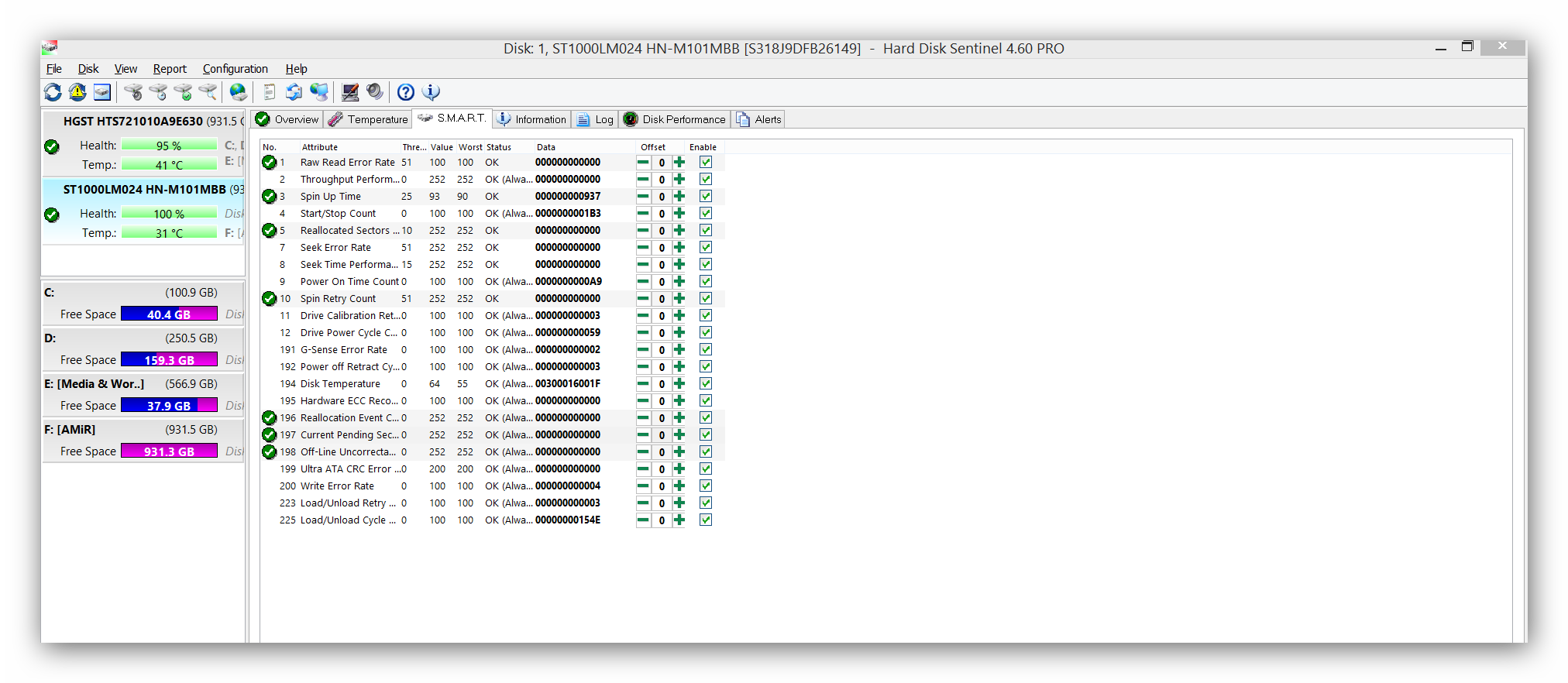

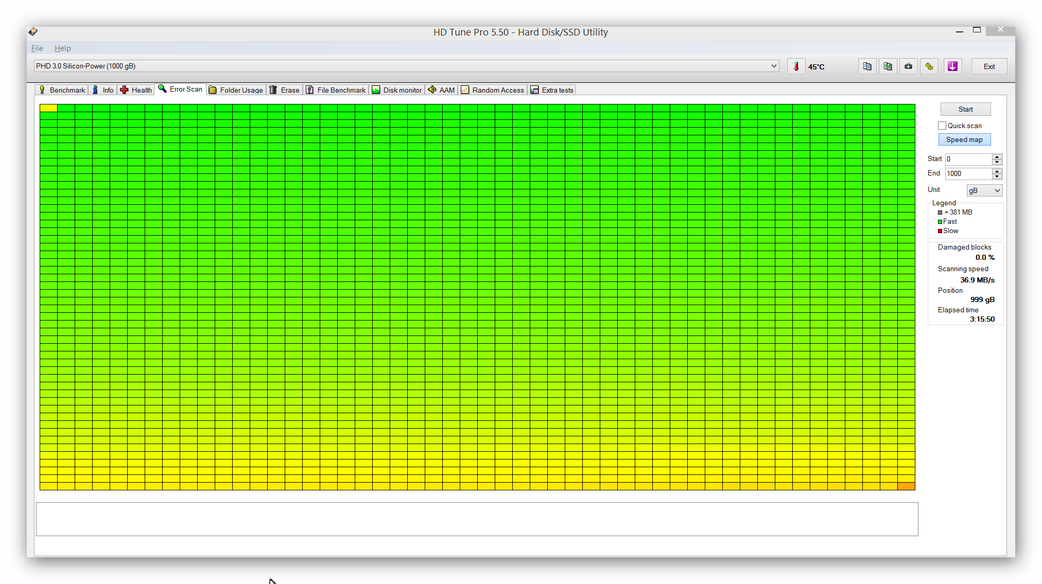

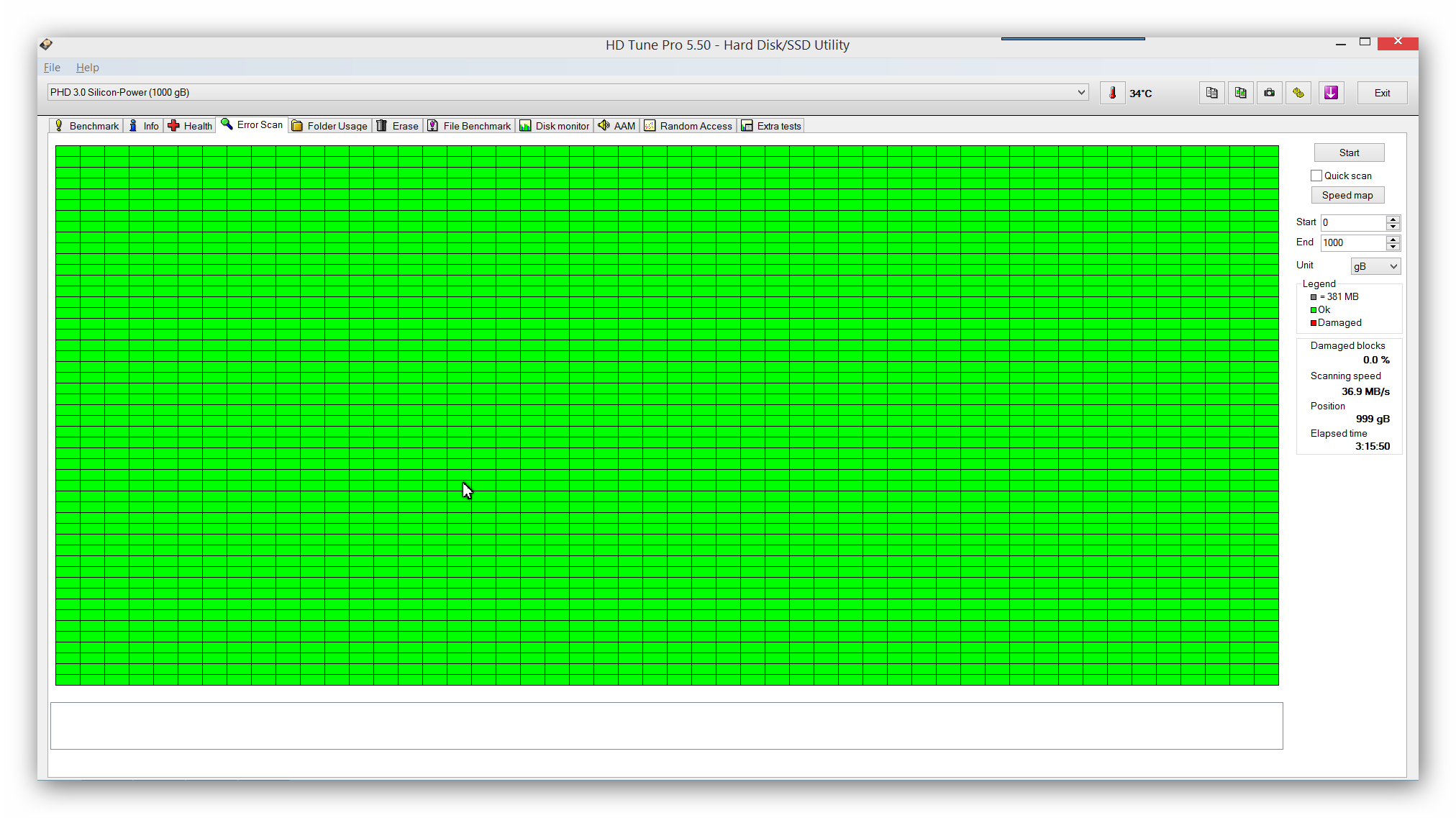

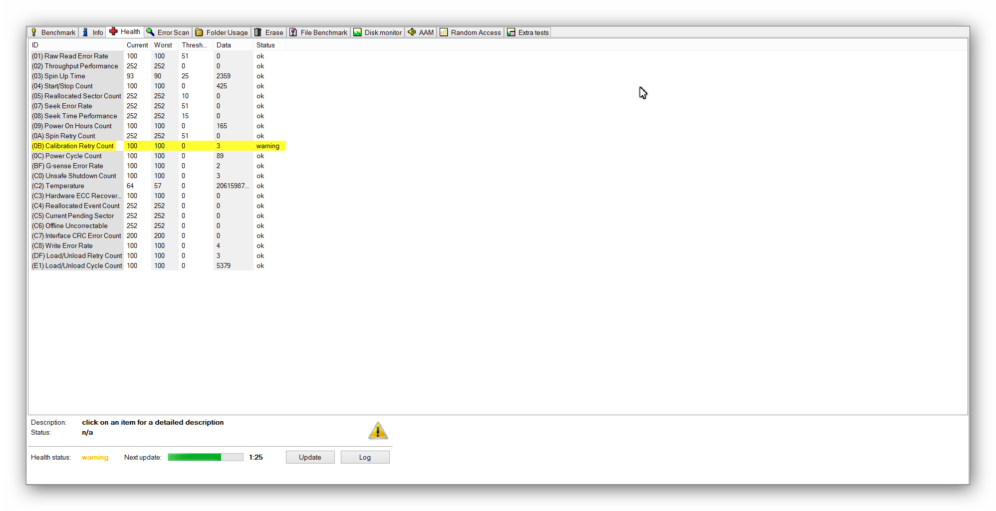

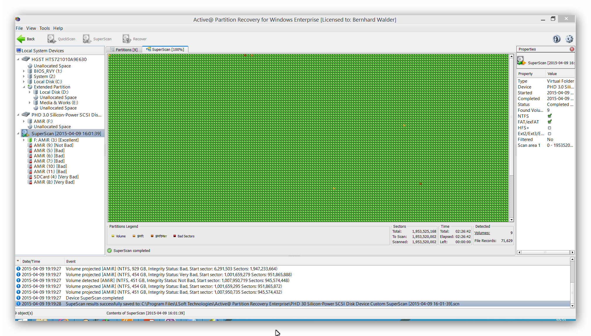

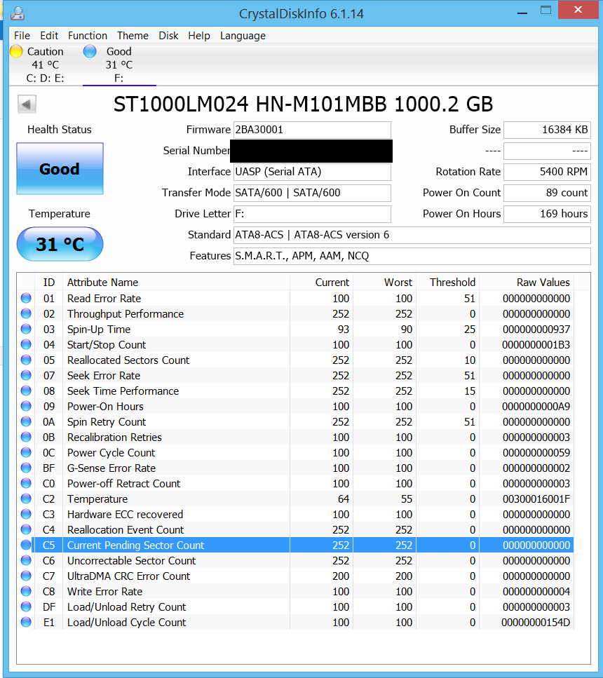

    یکی دو بار هارد اکسترنال سیلیکون پاور A60 من دمیج شده بود، بار اول بخضی از اطلاعات پاک شد که ریکاوری کردم و بار دوم هم کلش RAW شد که با پارتیشن ریکاوری درست نشد و با active file recovery بک آپ گرفتم و فرمت کردم.
    اما موقع super scan با active partition recovery متوجه شدم که انگار بعضی سکتور هاش ایراد دارن
    اما هیچ برنامه دیگه گزارش بدسکتور نداد!
    ( crystal disk info و HD tune و Hard Disk Sentinel )
    به نظرتون هارد سالمه؟ چون شک دارم یه اسکن 4 ساعته از یه برنامه که کل فایل هام رو ریکاوری کرده غلط باشه
    برای مطمئن شدن چی کار می تونم بکنم؟
    کسی از دوستان پیشنهادی نداره؟ عذر میخوام که دوباره یادآوری میکنم البته
    چون هارد لپتاپم هم مشکل داره و میخوام تکلیف این مشخص بشه که بتونم روی اون وقت بذارم
