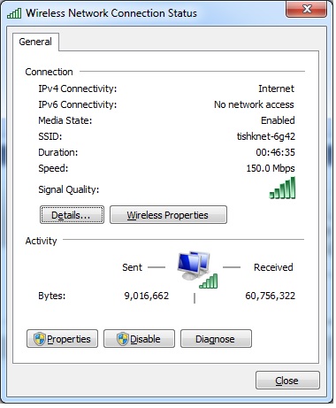

    من از اینترنت همراه اول و adsl آسیا تک استفاده میکنم ولی نمیدونم چرا سرعت اتصال برا همراه اول رو 72 مگابیت بر ثانیه میزنه ولی آسیا تک رو 150 مگابیت برثانیه ؟ برای اتصال هر دو از روش wifi و دانگل usb استفاده میکنم . مودم آسیاتکم تندا 300 مگابیت هستش دوال انتن و مودم 4G که برا همراه اول استفاده میکنم هواوی مدل : E5577S-932 هستش و فاصله هر دو مودم به دانگل و کامپیوتر یکسانه و هر دو دارن از باند 2.4 استفاده میکنن . الان سرعت همراه اول پایینه یا مشکل از مودم هستش ؟ این مودم باید تا 150 مگابیت سرعت اتصال داشته باشه نه 72 مگابیت ؟
    تنظیمات وایفای مودم رو چک کنید
    مودم وایفایش رو حالت 802.11N حتما فقط رو N باشه
    پهنای باند وایفای رو 40 مگاهرتز و اینکه کانال وایفای اتو باشه ولی اگه بتونید خلوتترینش رو پیدا کنید و دستی انتخاب کنید خیلی بهتره اگرم نه زیاد مهم نیست AUTO بذاریتش
    قدرت وایفای هم رو مکس قرار داده شه
    سوال اخرمم اینه ADSL اسیاتک نهایت چند مگابیت بیشتر سرعت نداره
    ولی مودم فورجیتون منطقتون خوبه که میخواید کلا از 150 مگابیت استفاده کنید؟
    چون این سرعت و پهنای ارتباط شما تا مودم هست و سرعت واقعی بستگی به چیزای دیگه داره

    این سرعت ارتباط وای روتر با سیستم هست و هیچ ربطی به شبکه موبایل نداره
    وقتی روتر LTE Cat4 را پشتیبانی نکند، قاعدتا باید خروجی وایفای را هم به همان اندازه پایین قرار بدهد.

    خخخ، اخه ببین روتر ۲ تا حالت جداگانه داره، وقتی میذاریم رو حالت استفاده از دانگل کلا همه چیز فرق میکنه

    مودم تندا برا adsl رو خاموش کردم و فقط به usb وای فای مودم 4G رو وصل کردم درست شد . ظاهرا دانگل usb زمانی که دو تا شبکه رو تو لیست داره اینطوری میکنه .
    درمورد سرعت اینترنت موبایل هم شبها با همراه اول تا 4 مگابایت دانلود دارم ولی با ایرانسل تا 9 الی 11 مگابایت دانلود دارم .

    والا اگه به کارایی باشه الان روتر من adsl میشه اکسس پوینت میشه تو هر حالتی که باشه طبق اون چیزی که هست رو 2.4GHZ سرعت رو همیشه 300 یا یخورده پاین تر میزنه
    رو 5 مگاهرتز هم 450 مگابیت میزنه
    که در کل 750Mb که رو کارتنش زده داره خروجی میده که درسته
    اصلا به اینطور داستان کت و اینطور چیزا که رو چ حالتی پلاس و چ میدونم حالت ایناش نیست . بستگی به چیپ وایفای و انتن وایفای داره که این سرعت رو باید بده
    این مدلی هم که رفیقمون گفتش بخاطر اینکه پرتابل هست و انتن خارجی نداره این سرعت رو میده بهشون احتمالا انتن داخلی 2dbi بیشتر قدرت نداره بخاطر همینه این سرعت رو میده
    شما تو گوشیتون نزدیک به وایفای بشید و رو وایفایتون نگه دارید میبنید بقل مودم دقیقا تموم خروجی رو میده از مودم دورتر بشید بزن ببین خیلی کمتر سرعت بهت میده ک ی چیز نرمال هست
    جدول بالارو یه نگاه بندازید
    این سرعت هم سرعت اینترنت و ... نیست
    بیشتر این سرعت بدرد کسی میخوره مثلا میخواد از برنامه airdriod استفاده کنه یا vlc تو اندروید یا چمیدونم شیرایت ios استفاده کنه و بخواد ی فایل رو از گوشی به کامپیوتر انتقال بده
    سرعت کم میشه اینطوری و خیلی کند میشه
