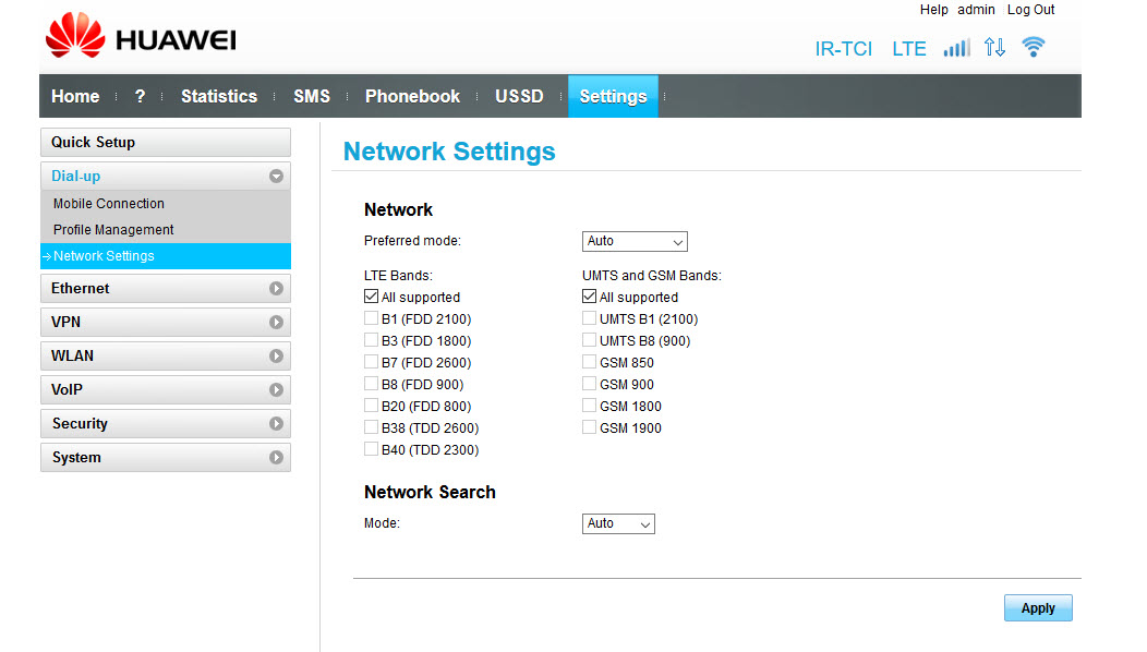

    دوستان این تنظیمات بخش باند مودم منه
    آیا با انتخاب کردن باند های توی این قسمت سرعت دانلود بهتری میتونم دریافت کنم
    الان ب صورت تقریبی رو 20 مگابیت هستش سرعتم. ولی سرعت خیلی متغیره
    اصلا راهی هست باند رو تغییر بدم سرعتم بالاتر بره ی کم و نواسان نداشته باشه؟

    اینو همینجوری بزار بمونه و واسه تغییر باند از LTEWatch استفاده کن. بسته به منطقه ای که هستی ممکنه رو یه باند سرعت بیشتری بگیری. من خودم با همراه اول رو باند سه سرعتم خیلی بیشتر از باند هفته. واسه همین مودم رو روی باند سه لاک کردم.

    اینو همینجوری بزار بمونه و واسه تغییر باند از LTEWatch استفاده کن. بسته به منطقه ای که هستی ممکنه رو یه باند سرعت بیشتری بگیری. من خودم با همراه اول رو باند سه سرعتم خیلی بیشتر از باند هفته. واسه همین مودم رو روی باند هفت لاک کردم.
    از کجا میتونم این نرم افزار رو برای pc ویندوز 10 دانلود کنم آخه ی سرچ زدم چیزی پیدا نکردم و آیا نمیشه توی تنظیمات مودم روی ی باند قفل بکنم؟
    شما یه بار فقط تیک 1800 رو بزار باشه یه بار هم 2600 با هر کدوم سرعت بهتر و اس ان آر بالاتری داشتی بزار بمونه
    گزینه های دیگه فعال نیستن برای ایرانسل و همراه اول
