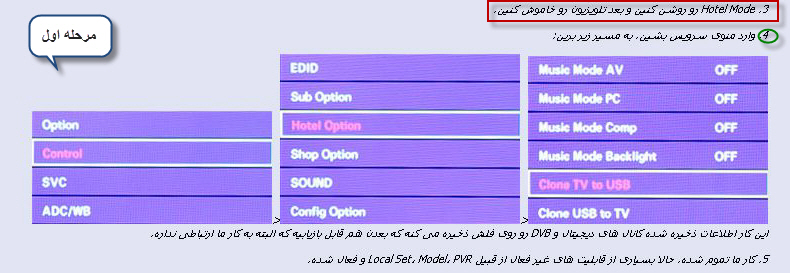

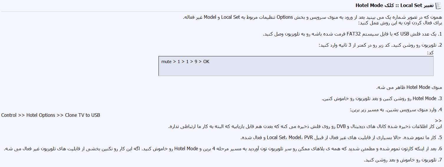

    شاهين جان توي پست عكس قرار دادم براي دوستان :
    مرسی ابی جان خیلی گلــــــــــــی
    شرمنده ابی جان میدونم خیلی اذییتت کردم:43: فقط من یه بار مراحل رو میگم بهتون ببینید درست میگم
    اول این که این کد mute > 1 > 1 > 9 > OK باید وقتی تلویزیون روشن هست وارد بشه !!
    بعد این که وقتی وارد منوی مخفی شدیم
    مرحله اول رو انجام می دیم
    بعد مرحله 3 Hotel Mode رو که روشن کردیم TV رو خاموش می کنیم بعد دوباره باید TV رو روشن کنیم؟!!
    (چون تو مرحله 4 نگفته که TV رو ، دوباره روشن کنیم )
    و بعد هم به مسیر زیر می ریم
    Control >> Hotel Options >> Clone TV to USB
    (خوب اینجا یعنی اطلاعاتی رو روی فلش ذخیره میکنه خوب حالا وقتی فلشی در کار نباشه پیغام خطای چیزی
    که نمیده و
    فقط رفتن به این مسیر باعث فعال شدن Hotel Mode میشه ؟!)
    سوال اصلیم اینجاست
    که حالا که Hotel Mode فعال شده باید تغییراتی رو هم بدیم !!!
    یعنی این قسمت رو ED _Iran باید باشه
    (البته نمی دونم پیش فرض چی بوده ولی به ED_iran باید تغییر بدیم)
    کاری با تغییر دادن Model نداریم!!
    و بعد از این کار دوباره
    و انجام این کار هم باعث غیر فعال شدن Hotel Mode میشه
    و بعد هم تلویزیون رو خاموش میکنیم و دوباره روشن میکنیم و تمام
    بازم ممنون

    سوال اصلیم اینجاست
    بازم ممنون
    -بله local set رو وري ed-iran بگزارين تا تيونر ديجيتال اضافه بشه به منوي سرچ شبكه ها
    -مدل رو بهيچ وجه دستكاري نكنيد
    -براي غير فعال كردن hotel mode ميرين روي گزينه مربوطه و off ميكنيد نيازي به clone to usb ندارين
    -اين گزينه براي زماني هست كه شما تنظيماتتون رو بهم زدين
    -مثلا دوستاني كه اشتباهاتي كردند در منوي مخفي وتصوير وموارد ديگه بهم ريخته اگر اين كار رو كرده باشند روي فلش ميتونند با همين فايل به set up اوليه برگردند
