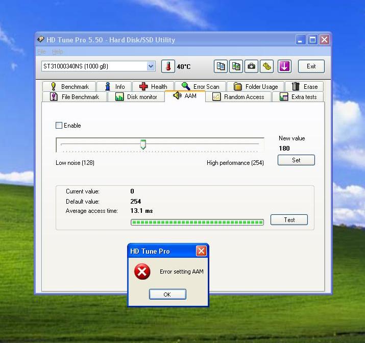

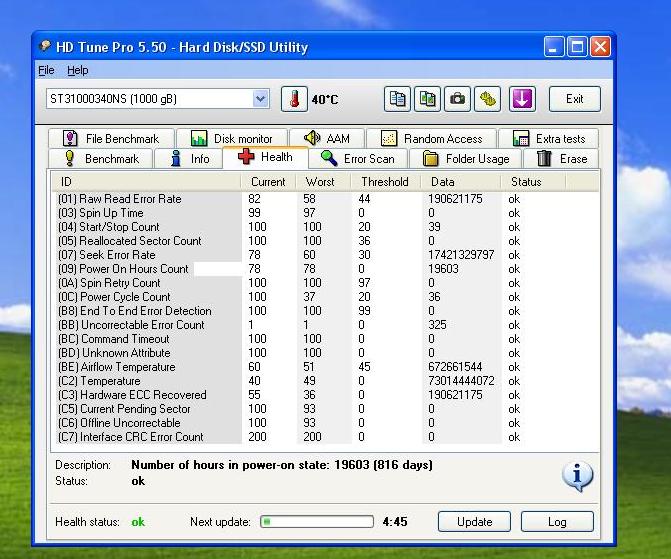

    سلام، یک هارد سیگیت 1 ترا جدید خریدم صداش یبش از حد معمول هست . با hd tune تست گرفتم ظاهرا سالم هست اما خودم فکر میکنم سرعتش موقع اجرای برنامه هاس سنگین میاد پایین و صداش هم بیشتر میشه. به نظر شما مشکل صدا از چیه؟
    ممنون اینم عکس تب hleath
    ولی واقعا صداش بیش از حد معمول هست. موقع خاموش کردن کامپیوتر هم به یکباره و با یک صدای تیک خاموش میشه.
    سلام .
    در پست اول ـتان اشاره كرديد كه اين هارد ديسك را جديد خريديد . در نظر داشته باشيد كه اين هارد ديسك آكبند و يا حتي كم كاركرد نبوده ! يكي از عوامل كاهش پرفورمنس و كارايي هارد ديسك فرسودگي و كاركرد زياد آن هست .
    اين هارد ديسك هم از AAM پشتيباني نميكند و از اين طريق نميتوانيد صداي آن را كاهش بديد . چاره اي نداريد كه با صداي بلند آن كنار بياييد يا اينكه به فروشنده پس بديد .

    سلام .
    باز هم ممنون
    ولی من به عنوان هارد نو و با برچسبی که شامل مشخصات (شماره سریال مدل و......) پلمپ شده بود خریدم. ولی متاسفانه گارانتی معتبری نداره و یک هولوگرام روی خود هارد با عنوان Behi هستش. شما استادید و بهتر میدونید که در رابطه با هارد فقط بحث صدا نیست. چون خرابی اون غیر از هزینه کالا ممکنه سبب از بین رفتن تمام اطلاعات بشه که به هیچ عنوان جبران ناپذیره. منظورم این هست که ایا با توجه به اطلاعات نرم افزار hdtune والبته چندتای دیگه از جمله نرم افزار خود شرکت سیگیت که هیچ کدوم خطایی را روی هارد تشخیص ندادند میشه اطمینان کرد و بدون دغدغه از این هارد استفاده کرد . چون اگه واقعا هارد هیچ مشکلی نداشته باشه به قول شما میشه با صداش کنار اومد.

    باز هم ممنون
    به هر حال اين هارد ديسك آكبند نيست و كاركرد خيلي بالايي هم دارد . قبل از خريد حتماً مشاوره بگيريد و از فروشگاههاي معتبر هم خريد كنيد .
    يك خودرو با كاركرد بالا و فرسوده شده را با يك خودروي نو يا كم كاركرد مقايسه كنيد بنظر خودتان كداميك احتمال بيشتري دارند كه خراب بشوند ؟ حتي با وجوديكه ظاهراً سالم هم هستند .
