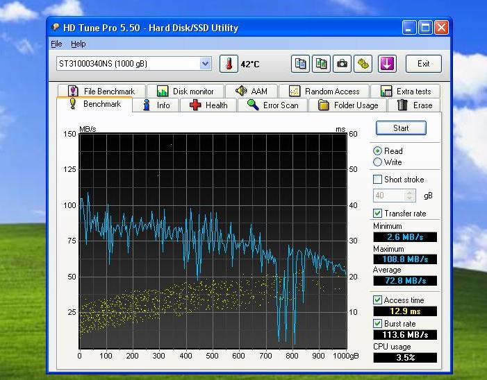

    سلام، یک هارد سیگیت 1 ترا جدید خریدم صداش یبش از حد معمول هست . با hd tune تست گرفتم ظاهرا سالم هست اما خودم فکر میکنم سرعتش موقع اجرای برنامه هاس سنگین میاد پایین و صداش هم بیشتر میشه. به نظر شما مشکل صدا از چیه؟
    از تب health این نرم افزار عکس بدید

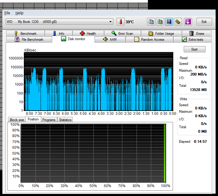

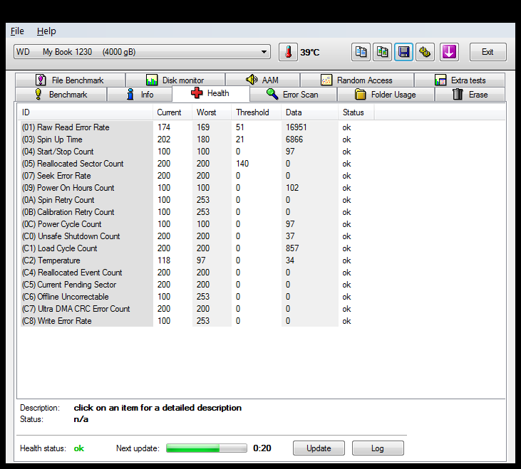

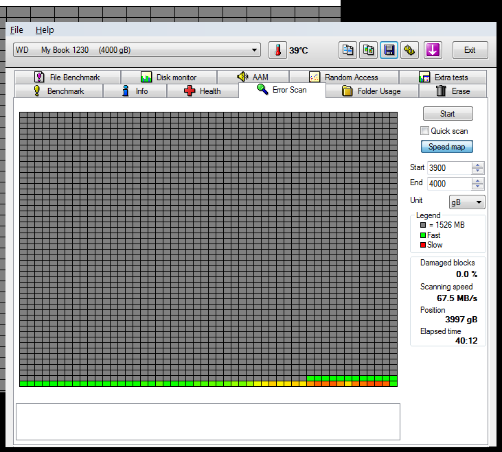

    من چند ماه پیش یه هارد اکسترنال آداپتوری WD My Book 4T خریدم 600 هزار تومان. و روش اطلاعات ریختم.دیروز گذاشتم با HD tune تب error scan تست بشه سرعتش خوب بود ولی 20 گیگ آخر سرعت هارد به شدت پایین اومد و به زیر 1 مگابایت در ثانیه رسید... هارد رو یبار با Hard Disk Low Level Format Too فول فرمت کردم ولی باز همونطوریه.. جالب اینه که سرعت نوشتن رو اون 20 گیگ آخر خیلی خوبه و حدودا 50 مگابایت در ثانیه هستش فقط سرعت خوندنش خیلی میاد پایین..تب Health هم هیچ اروری نشون نمیده... به خاطر حجم بالا و usb بودن هارد نرم افزار HDD Regenerator و HDAT2 هم هارد رو شناسایی نمیکنه که با اونا تستش کنم... به نظرتون هارد مشکل داره؟گارانتی سازگار هستش.
    الان دسترسی ندارم ولی تو تب health همه گزینه ها ok هستش. اما تو دو تا عکس قبلی یکی دمای هارد و دیگه میزان بافر که شناسایی نشده غیرطبیعی نیست؟
    دمای هارد که مشخصه بافر هم مشکلی نیست معمولا با آپدیت فریم ویر و بایوس مین اون مشکل هم حل میشه که نیازی نیست

    عکس اول که برای رید هستش که خیلی سریع انجام میشه
    عکس های دوم و سوم هم ارور اسکن 100 گیگ آخر هارد هستش که سکتور به سکتور اسکن میکنه..توو عکس سوم speed map رو فعال کردم و مشخصه که 10 گیگ آخر سرعت به شدت پایین میاد.
    عکس چهارم هم دیسک مانیتور اسکن این قسمت آخر هارد هستش که خیلی نوسانش زیاده و مدام سرعت به زیر 1 مگابایت بر ثانیه میرسید
    عکس پنجم هم تب Health هستش
