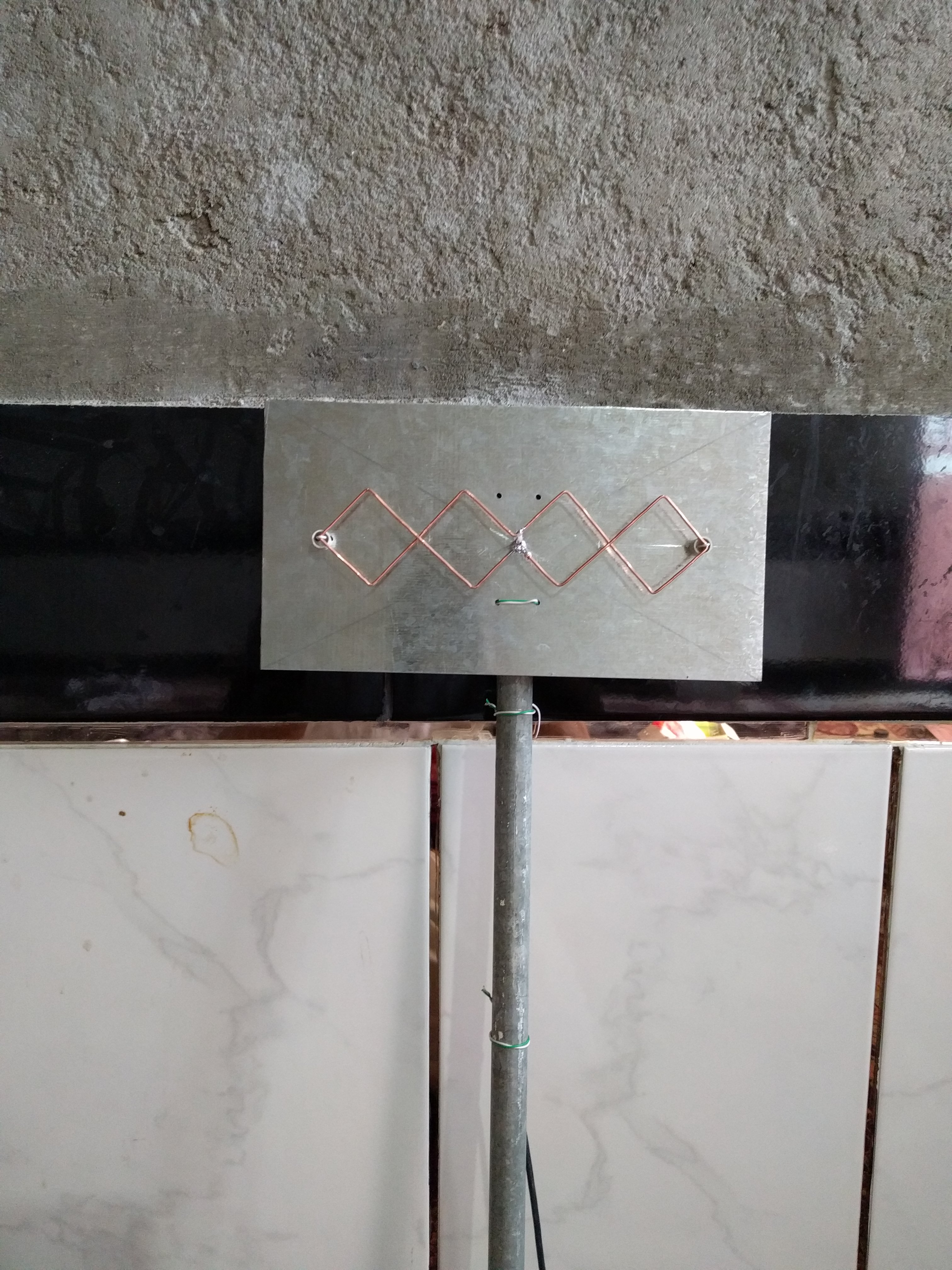

    دوستانی که نیاز به یک آنتن 4gبا قدرت 13dbiدارند من یک نوع از این آنتن را درست کردم گیرندگی به نظرم در حد خودش خیلی خوب هست من 4gرا با مودم zte 910fفقط یک آنتن داشتم با این آنتن کل آنتنش فول شد
    این هم آموزش ساخت از منبع اصلی
    کانکتور مودم از کجا گیر آوردی TS9 , TS5 تو بازار نیست

    داداش یه یاگی میگرفتی دیگه از این دردسرا نداشتی

    112
    راحت درست کردم یک سیم مفتولی 4را به صورت یک ورق در آوردم بعدش به صورت یک لوله مسی متناسب با پرت tc9قرار دادمش کار ساده ایی البته نبود ولی درست شد
