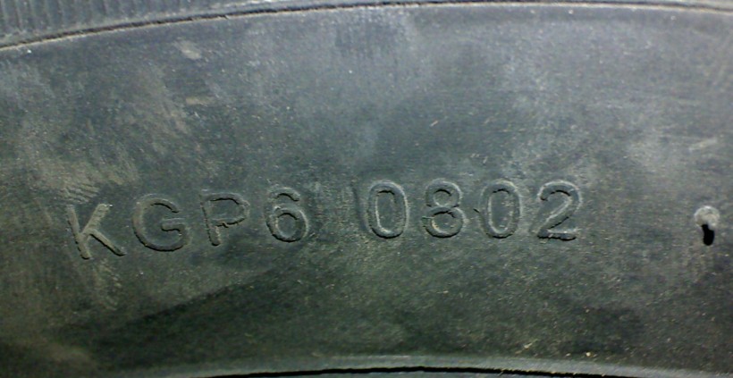

    لاستیک بارز تاریخ تولیدش رو چه جای پرتی گذاشته کلی کشتم پیداش کردم! (حالا خودشه دیگه درسته؟ هفته هشتم سال 2002)
    اون KGP6 چیه نوشته ؟!
    فکر کنم این تاریخ نیست، درسته؟!
    جک زدم زیر ماشین و طرف داخل لاستیک رو نگاه کردم تاریخ داخل یه فرورفتگی تاریخ 3514 داشت!
    تاریخ نباید طرف بیرون لاستیک باشه؟! اگه گل های عاج، مرکب باشه جهت لاستیک فرق نمیکنه؟!
  4. #964
    ناظر بخش فنی و تخصصی انجمن اتومبیل kasra2002's Avatar
    1,831
    بله معمولا تاریخ لاستیک رو درون می نویسند این هم شگردیه برا خودش
    این لاستیک نو؟ خیلی تاریخش جدیده
    بله دیروز خریدم جفتی 280
    اول فکر کردم تاریخش 2002 هست(عکس بالا) ولی بعد دیدم طرف داخلش تاریخ زده
