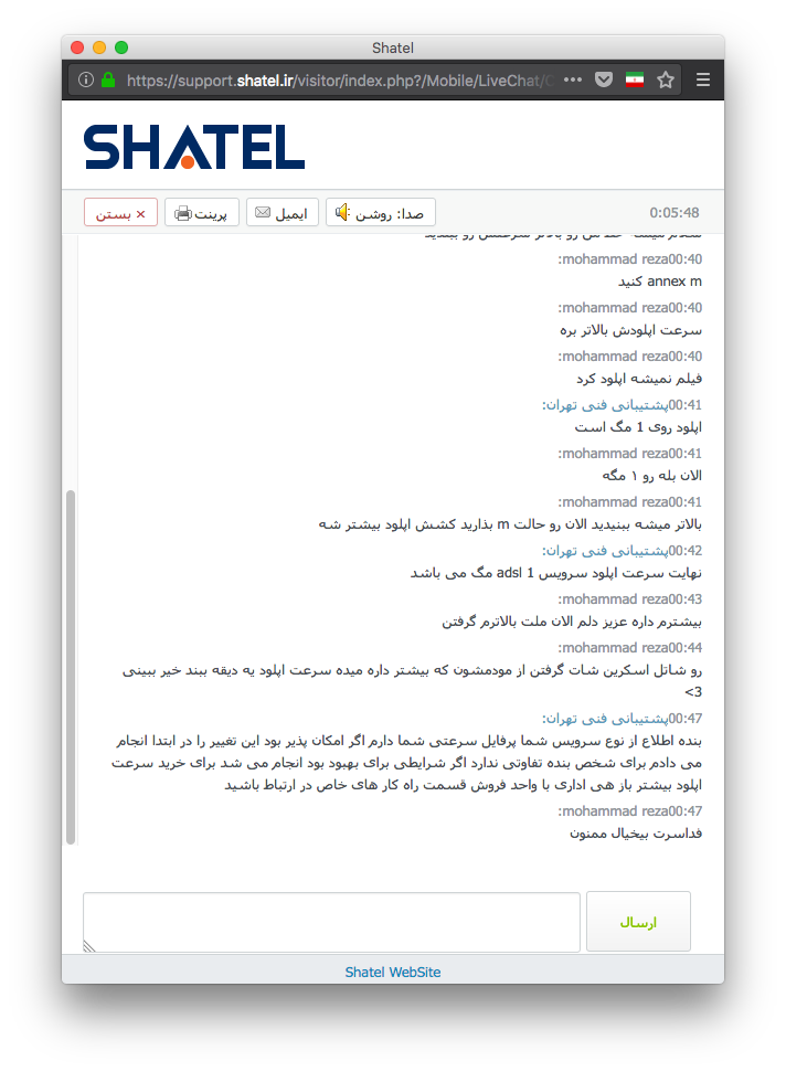

    کارشناس فروش شاتل گفت میتونیم بهتون رو خططون آپلود 2 مگ هم بدیم
    لطفا یه چک بکنید ببینید تو مودمتون Annex شاتل رو چیه ؟
    میخوام ببینم سرکارم نزاشته باشن جمع کنم برم شاتل همون آپلود 1 مگ گیرم بیاد

    بگین حالت annex M خط رو فعال کنن و از داخل مودم انتخاب کنید و می بینید کشش آپلود تا سقف ۳ مگ باز خواهد شد . روی حالت annex A آپلود سقف محدود داره.
    شاتل روی حالت annex M

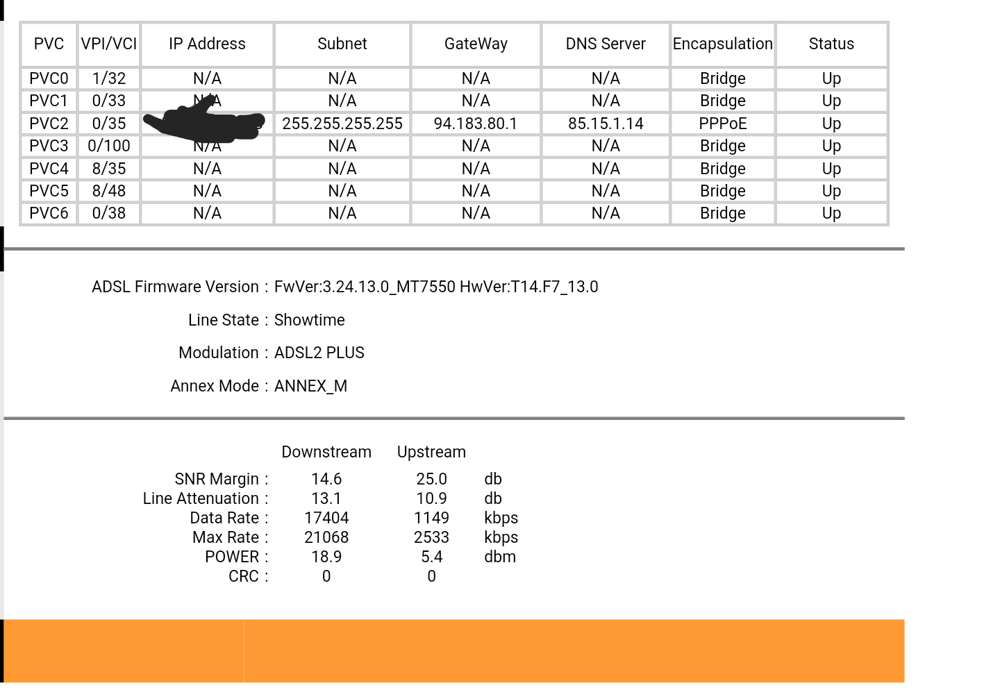

    باو درسته سرویسم مکسه ولی بخدا نزدیکه ۱۰۰ تومن دارم هزینه اینترنت میکنم باشگاه مشتریان الان ۱۵۰۰ تا امتیاز دارم
    راستم میگه ریت مکسش بیشتر میشه ولی ریت رو همون ۱ مگ هست
    خوب بخاطر اینکه روی 1 مگ تنظیمش کردن حالا باز بزارنش یا نه فرقی نمیکنه چون از توی سیستم 1 مگ تعریف کردن
    فرقش اینه در همون حالت ۱ مگ‌باعث بهبود snr آپلود میشه. البته کمی از snr دانلود کاسته میشه که قابل چشم پوشی هست

    یادش بخیر 8-9 ماه پیش من رو مخ اینا بودم تا Annex M بدن، این سرعت اپلود بزور 1 مگ رو خیلی رو مخ باسه محتوا گذاشتن چه برسه به اینکه یک موقع ویدیو بزاریم - نصف روز باید ادم اپلود کنه
    برم ببینم برای من فعاله یا نه و درصورت فعالی مجدد برم برای گرفتن سرعت اپلود بیشتر.
    1/3 شدن زمان اپلود چیز کمی نیست

    برای منم دو ماهی میشه که انکس ام رو فعال کردن ولی در عمل تفاوتی نکرد چرا که برای بالا رفتن سرعت آپلود شدیدا وابسته به کم بودن فاصله تا مرکز مخابراتی هستید
