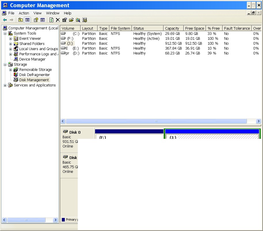

    سلام دوستان. یه مشکل بزرگ برام پیش اومده. ویدوز هارد رو نمیشناسه چیکارش کنم؟
    تو بایوس میشناسه.تو دیسک منیج منت نمیشناسه
    از این هارد به عنوان هارد دوم استفاده میکنم(فقط فیلم روشه). 1 ترا وسترینه 3 سال عمر داره
    میشه یک عکس از disk managment بدید

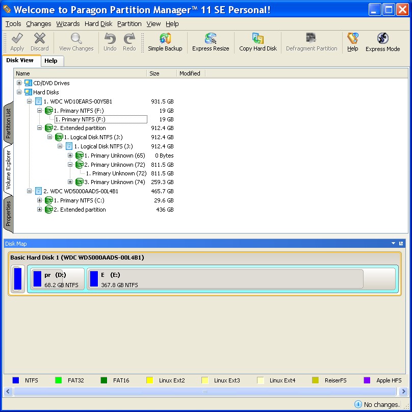

    خدمت شما دوست عزیز . یه بار این طوری
    بعد ری استارت کردم. اون قسمت سفید پایین صفحه بخاطر هنگ کردنه دیسک 0 همین هارد مشکل داره. وقتی این هارد رو به سیستم وصل میکنم سرعت سیستم خیلی کمتر میشه
    پاراگون
    پاراگون
    اگه روی یک سیستم دیگه هم همین مشکل رو داره هارد ممکنه مشکل داشته باشه اگه تو نرم افزارهای مدیریت پارتیشن بوتیبل بتونید هارد رو کلا fdisk کنید خوبه اگه نشد مشکل میتونه سخت افزاری باشه بهتره به یک تعمیرکار نشون بدید کابل هارد و موارد دیگر مثل برد هارد باید تست بشه
