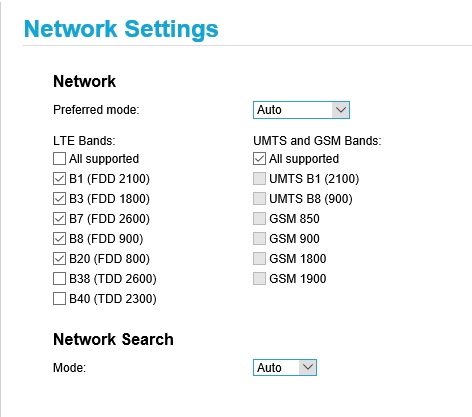

    من مودم رو به روز کردم
    حالا یه سوال
    حالت Auto رو برای استفاده فقط 4G باید روی چی بذاریم؟
    و تیک All support توی قسمت LTE رو هم بزنم؟
