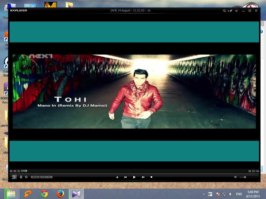

    این نوار سبز رنگ رو چجوری میشه برد؟
  6. #936
    کاربر فعال انجمن لپ تاپ و بُعد نرم‌افزاری انجمن هنر هفتم
    3,306
    در قسمت video advance نرم افزار گزینه video render را تغییر دهید. ببینید مشکلتان حل میشود یا نه.
    ضمنا آخرین نسخه کدک k lite را هم نصب کنید.
