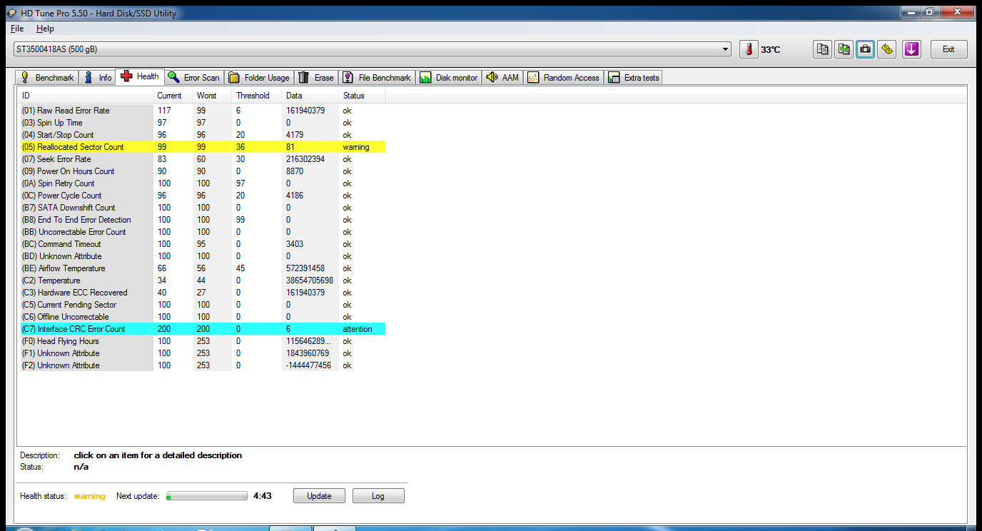

    هاردم چند وقتی کند شده مشکل داره می دونم که بدسکتور داره با نرم افزارم HDD چک کردم ولی تا آخر نمیره
    با نرم افزار hd tone عکس گرفتم
    می خواستم بدونم مشکل از کجاست وراه حل چیه ؟

    یک عکس از تب health نرم افزار hd tune بدید
    در کار ویندوزی هم مشکل دارید ؟ مثل کندی سرعت بلو اسکرین فریز شدن یا هنگ کردن؟
    تا الان خدارو شکر هیچ مشکلی نداشته.
    [IMG] [ برای مشاهده لینک ، با نام کاربری خود وارد شوید یا ثبت نام کنید ] [/IMG]
    اوضاع هاردتون خوب نیست و به روش نرم افزاری هم درست نمیشه باید یا تعمیر یا تعویض بشه
    هاردتون relocated sector داره دقت کنید ببینید تعدادش بعد از 10 روز زیاد میشه یا نه
    اینی که گفتین چی هست؟اگه زیاد بشه باید چیکار کنم؟
    بدسکتورهایی بوده که قابل ریکاوری نبوده و ریمپ شده اگه تعدادش در حال زیاد شدن بود هارد رو ببرید نشون بدید
