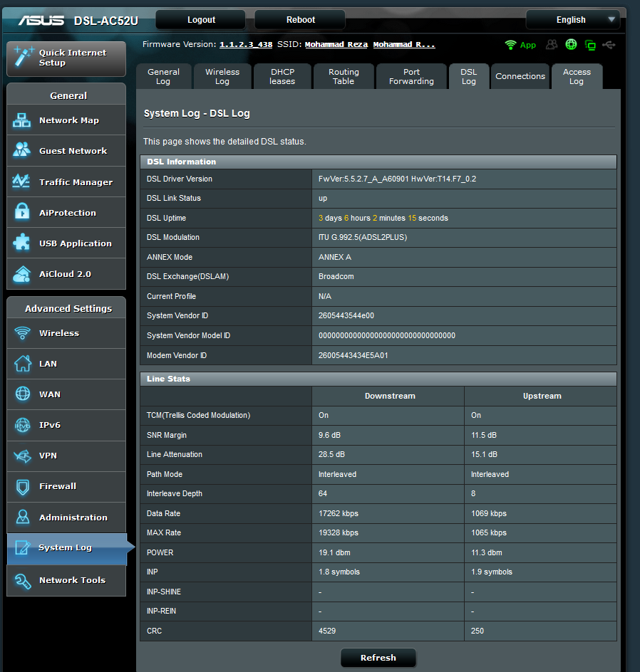

    عالیه. میشه یک عکس از مکس ریت تو تنظیمات مودمت بزاری

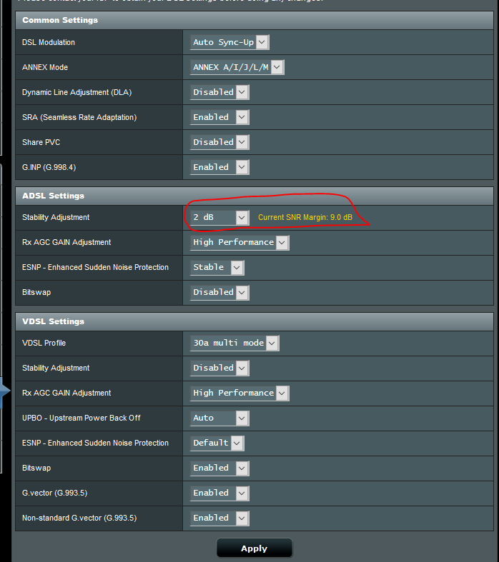

    مکس ریت من واقعی نیست مکس ریت واقعیم 1800 هست 2db+ دادم که ریت رو بیاره بالاتر کشش بره بالاتر
    اصلا منظورت رو نفهمیدم میشه بیشتر توضیح بدی و اینکه منم میتونم اینکار رو بکنم یا نه؟! مودم من tp-link هست
  3. #9123
    Apr 2016
    United State of Shahriar
    2,693
    نه رو برند مودم امکان نداره برند ایسوس داره
    خط بطور نرمال من مکس ریت رو 17.8 مگ الی 18.5 تو کل روز کشش مکس هست
    به همین خاطر رو حالت نرمال بذارم مودم رو اتوماتیک ریت 16 گاهی اوقات میرسه 15 مگ میگیره و خط بسته میشه سرعتی معادل 1.700 تا 1.800 نرمال بازی میکنه
    ولی وقتی ازین قسمت مودم
    2db+ مثبت میدیم مکس ریت میاد بالاتر و کشش خط میره بالاتر
    که ریت رو میاره 17404 میبنده یعنی بالاتر از حد معمول چون خط هم مکس ریتش رو حالت معمولی این ریت رو کشش داره بسته میشه
    بطور معمول اگه خاموش باشه 1600 بعضی اوقات 1500 میبنده
    درضمن اینطوری نیست که اگه خطت 8 مگ کشش داره بیای +10 بدی به امید اینکه 12 مگ بگیری نه اینطوری نیست crc ارور میده لینک پایدار میمونه ولی سرعتت خیلی کم کم میشه هرچی دانلود میگیری 170 کیلوبایت سرعتت میشه
    این به این درد میخوره که اگه الان 8628 مکس ریتت هست خطتو 8300 بسته مودم خودش بیاره بالاتر یخورده بیارتش بالاتر و از 8628 مکس ریتت استفاده کنی
    که بتونی از نهایت کشش خطتت استفاده کنی
    بدرد خط هایی میخوره که اینطورین
    شما نویز خط کمی دارید مشکل از سیم کشی داخلی دارید
    بهتره سیم جداگانه از سر خط بکشید چون تابلو هست مطمعنا به پریز وصل کردید خط رو منم همین نویز رو دار 18 مگ میگیرم خط شما هم کشش 18 مگ رو داره
