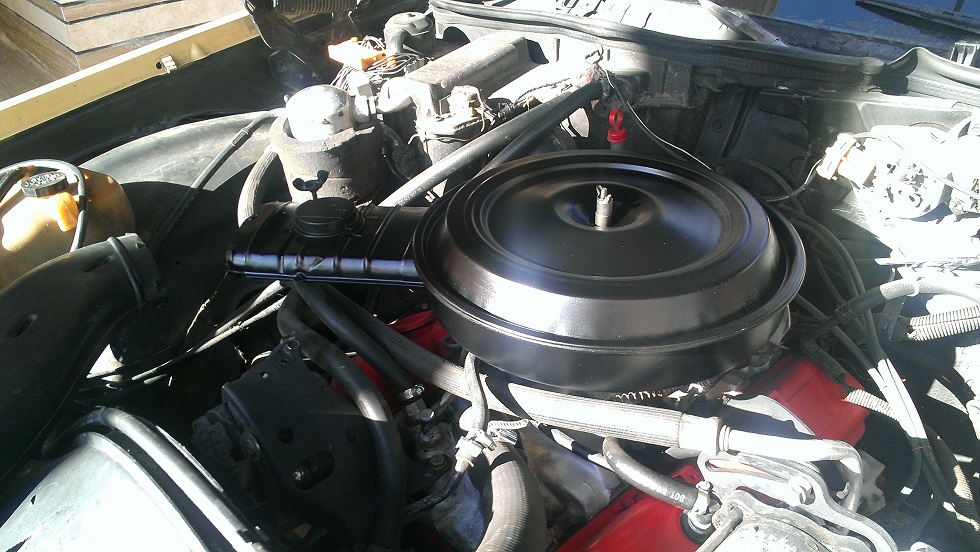

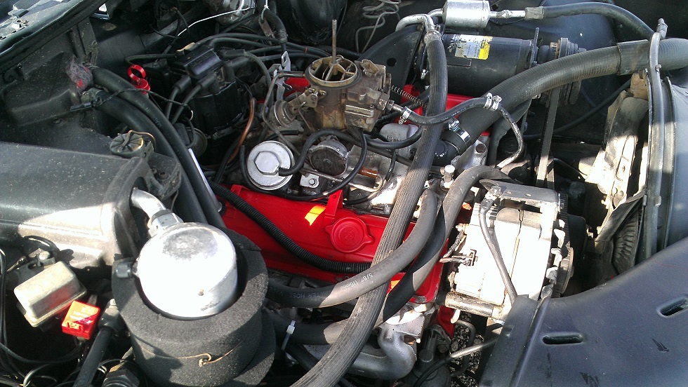

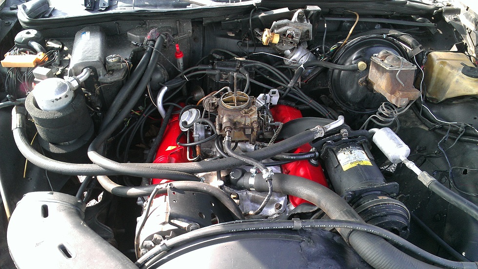

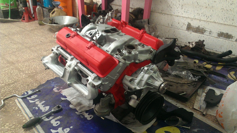

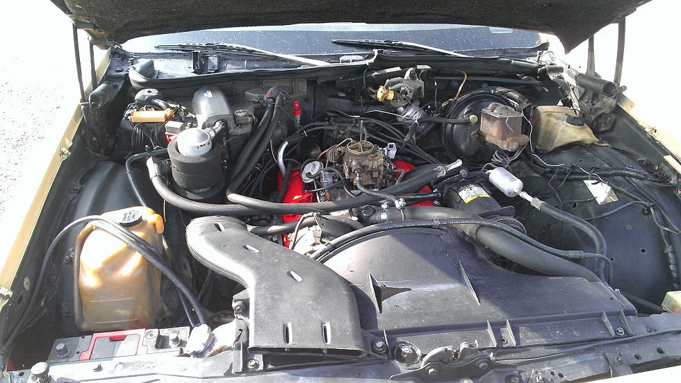

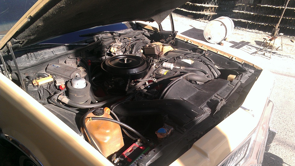

    محمد هستم از چند سال قبل این تاپیک رو دنبال می کنم ولی توفیق نوشتن مطلب در این تاپیک رو نداشتم. ماشین هم ایمپالای مدل 1977 هست.

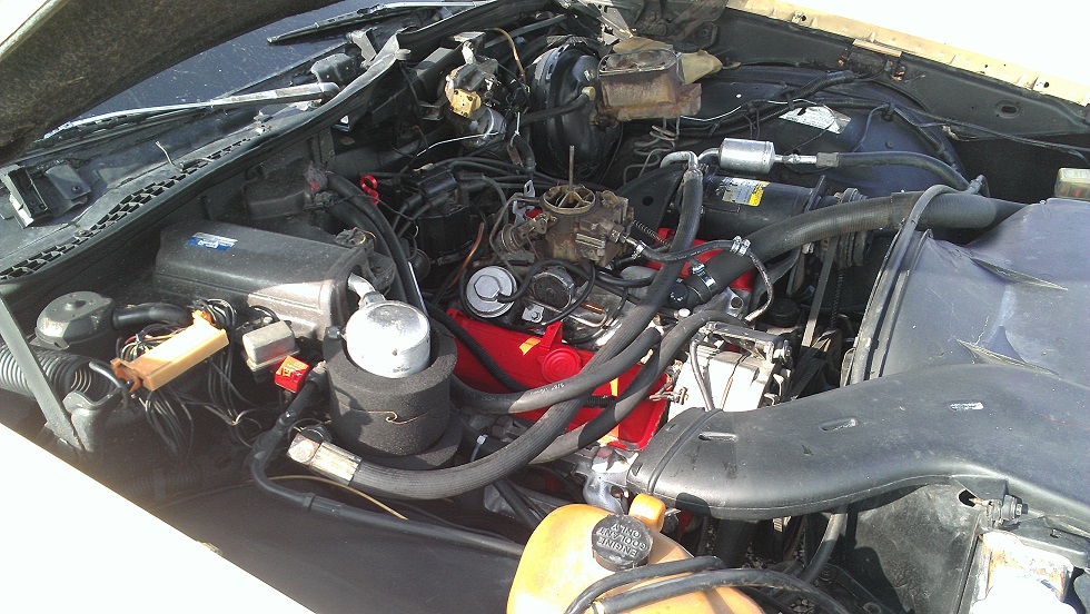

    دوستان مشکلی که از ابتدای خرید داشتم اینه که اگه ماشین بیش از 48 ساعت استارت نخوروه (خصوصا در تابستان) به هیچ عنوان روشن نمیشه مگه اینه بنزین تو کاربرات بریزم. جالب اینه که حتی شیلنگ بنزین هم از کاربرات جدا کردم و جالب اینه که با استارت زدن بنزین نمی کشه.یعنی ایراد از پمپ بنزینه؟ آخه در حالات دیگه هیچ ایرادی نداره؟! لطفا دوستان راهنمایی کنند.

    سلام دوستان عزیز
    باسپاس
    جناب turboman2009
    به کلوپ خودروهای آمریکایی خوش آمدید ، و تبریک بخاطر داشتن این اتومبیل واقعا زیبا.
    باعث خوشحالی هست که به این کلوپ و مطالب نوشته شده توجه دارید و امیدوارم با همراهی شما و بقیه اعضاء از تجارب همدیگه نهایت استفاده را ببریم.
    موردی که اشاره کردید برای من هم پیش آمده و ظاهرا این مسئله بخاطر تبخیر شدن بنزین موجود در پیاله کاربراتور هست، بخصوص در تابستان که حرارت هوا خیلی بیشتر و شدت تبخیر هم بالاتر هست.
    اما اینکه با استارت زدن ، موتور روشن نشه، این مربوط به پمپ بنزین هست چون گفتید با ریختن بنزین داخل دهانه کاربراتور، ماشین روشن میشه.
    بنزینی که میریزید، در واقع به نوعی حکم ساسات را بوجود میاره و باعث میشه تا ترکیب سوخت و هوا بشدت غنی وارد موتور شده و راحتتر روشن بشه.
    اگر اجازه بدید بصورت مرحله ای جلو بریم تا به نتیجه برسیم:
    در ابتدا باید از توان پمپ بنزین مطمئن باشید و برای این کار بعد از دو روز خاموش بودن ماشین، لوله ای که به کاربراتور وصل شده را باز کنید و داخل یک بطری آب معدنی خالی بگذارید.
    یکنفر باید استارت بزنه تا شما هم دقیقا وضعیت خروج بنزین از لوله به داخل بطری را چک کنید.
    در این حالت اگر با استارت زدن ، مقدار خروج شدید و مداوم بنزین از دهانه لوله دیده شد، پس پمپ بنزین سالم هست و اگر غیر از این بود، (یعنی پاشش بنزین کم و ضعیف و یا حتی بدون بیرون ریختن بنزین از دهانه لوله) نشان دهنده ضعیف یا خراب بودن پمپ بنزین هست که اینهم مسئله رایجی به حساب میاد و تنها راه حل تعویض پمپ بنزین خواهد بود.
    گاهی اوقات شروع خرابی با همین علامات آغاز میشه و کم کم بیشتر شده و در ادامه حتی ممکنه پمپ توان رساندن بنزین کافی برای سرعتهای بالاتر موتور را نداشته باشه و مثلا ماشین در سرعت 80 یا 100 به بالا کم بیاره و افت توان بوجود بیاد.
    این آزمایش را انجام بدید و نتیجه را اعلام کنید . خیلی ممنونم میشم اگر لطف کنید و در مورد وضعیت ماشین توضیحات بیشتر بدید و همینطور تعدادی عکس از داخل و بیرون و موتور بگذارید.
    موفق باشید

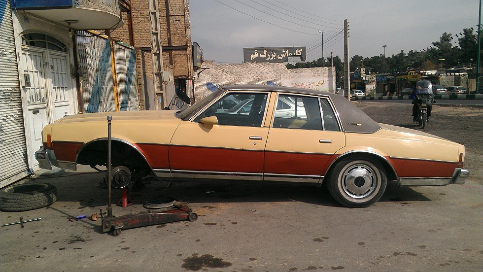

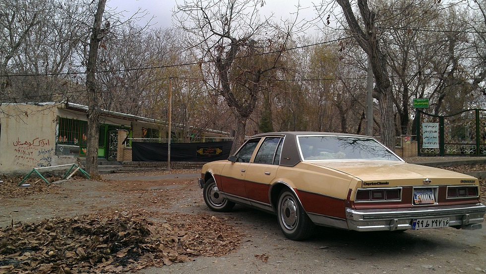

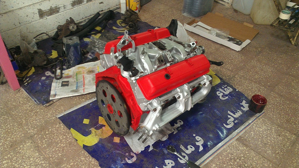

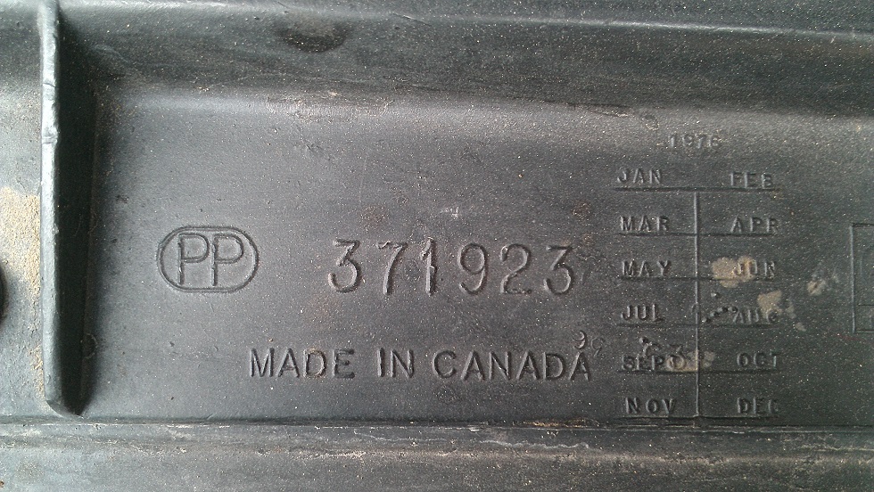

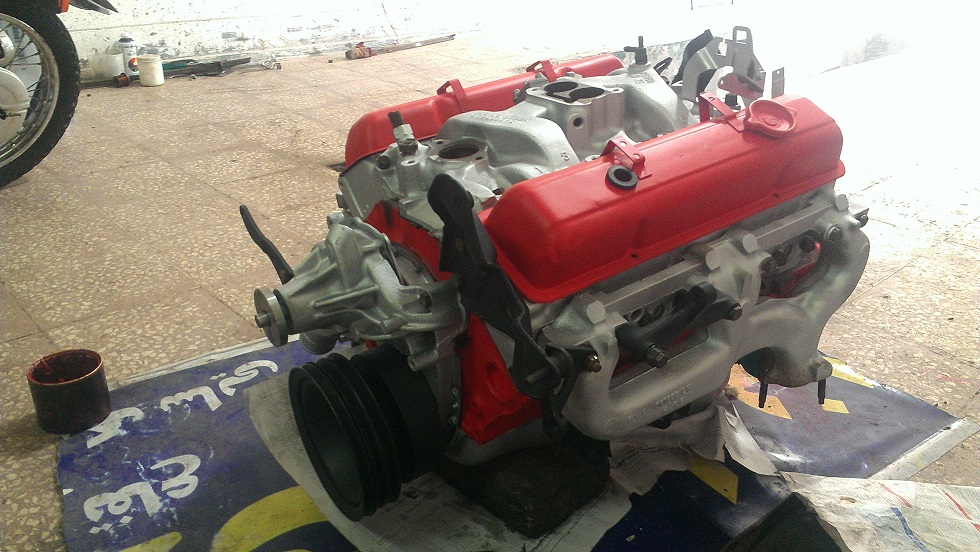

    سلام دوست خوبم همشهری هستیم ولی بنده ساکن قم هستم. سالها ماهشهر و اهواز زندگی کردم. خیلی لطف می کنید که اینقدر سریع پاسخ می دید. چشم انشاالله تست می کنم ببینم چطور میشه. نوع فیلتر بنزین در فشار بنزین و قفل گازی موثر نیست؟

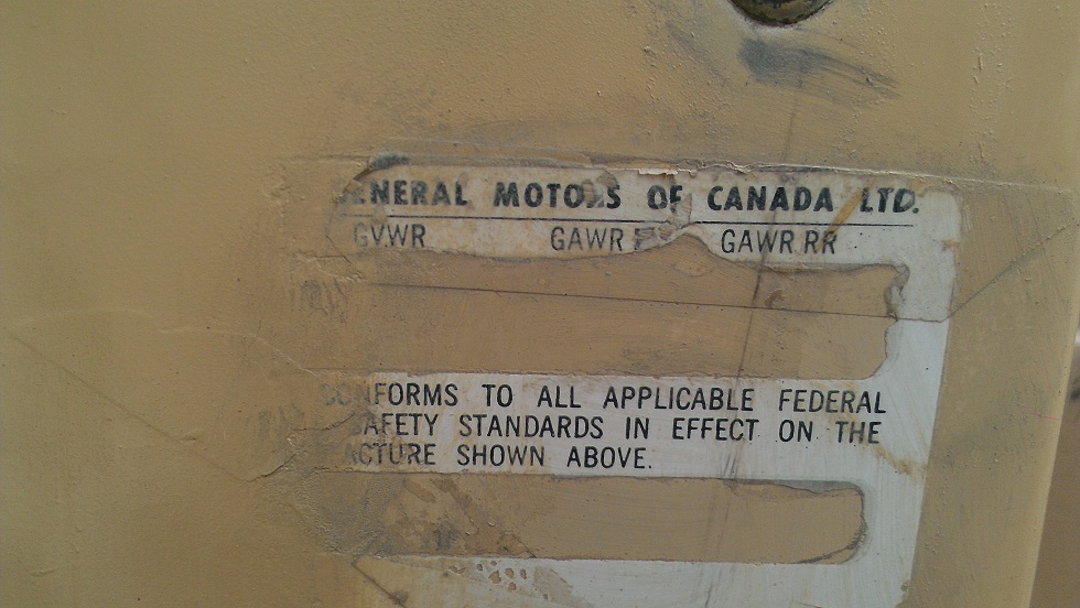

    ماشن هم که مدل V8 از نوع 305 و با کاربراتور دو دهنه 2gc روچستر هست.شیشه ها و قفل صندوق عقب و قفل مرکزی و صندلی جلو یک تکه در 8 جهت برقی میباشد. فرمان هم دارای بشکن و نور بالا با دسته راهنما می باشد. این ماشین ماشین سفارت استرالیا بوده و کلا مونتاژ کانادا هست و اکثر قطعاتش هم ساخت کانادا می باشد.
    خرج ها و کارهایی که از 2 سال پیش که خریداری شده تا به اکنون کلا فنی بوده است. در ابتدای خرید چرخ ها بازدید شد.یکی از چرخ های عقب روغن زده بود به همین دلیل پلویس ها باز شد و پس از بررسی مشخص شد که یکی از پلوس ها کچل کرده بود و پلوس دیگر هم هر دوجای اصلی و ترمیمی بلبرینگ کچل کرده بود که با یک پلوس که جای بلبرینگ ترمیمیش سالم بود تعویض و با دو عدد بلبرینگ ترمیمی بسته شد. کارتل گیربکس باز شد و فیلتر تعویض و 5 لیتر روغن اصلی AC اضافه شد. کابراتور باز شد و پس از شست و شو سوزن شناور به دلیل استهلاک تعویض شد. ساسات کاربراتور که از نوع مکانیکی (حرارتی) می باشد غیرفعال هست. به دلیل اینکه از کمک چرخ عقب غیر استاندارد و با جوش دادن یک حلقه زیرش نصب شده بود با یک جفت کمک اصلی دلکو قرمز تعویض شد. رادیاتور که از دور اتصالات خنک کن گیربکس نشتی داشت ترمیم شد. برف پاک کن که کلا یک سره شده و حالت اتوماتیک و تایمر نداره. سیستم کولر و دریچه ها هم سرویس و فعال شده.موتور هم که روغن سوزی داشت به طور کامل تعمیر شد.
    انشاالله با کمک سایر دوستان بتونم نواقص و مشکلات رو مرتفع کنم.

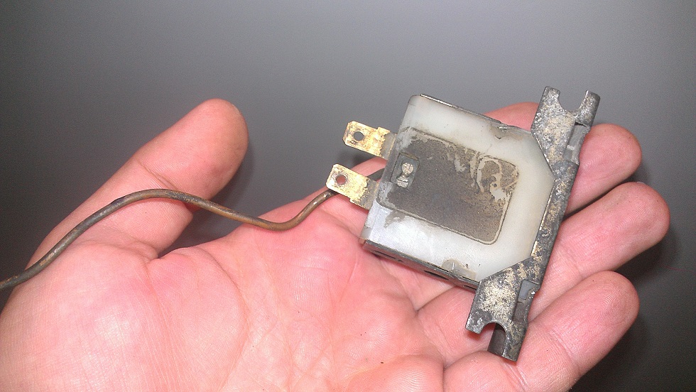

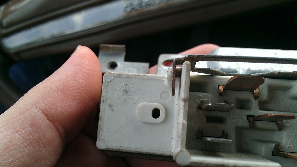

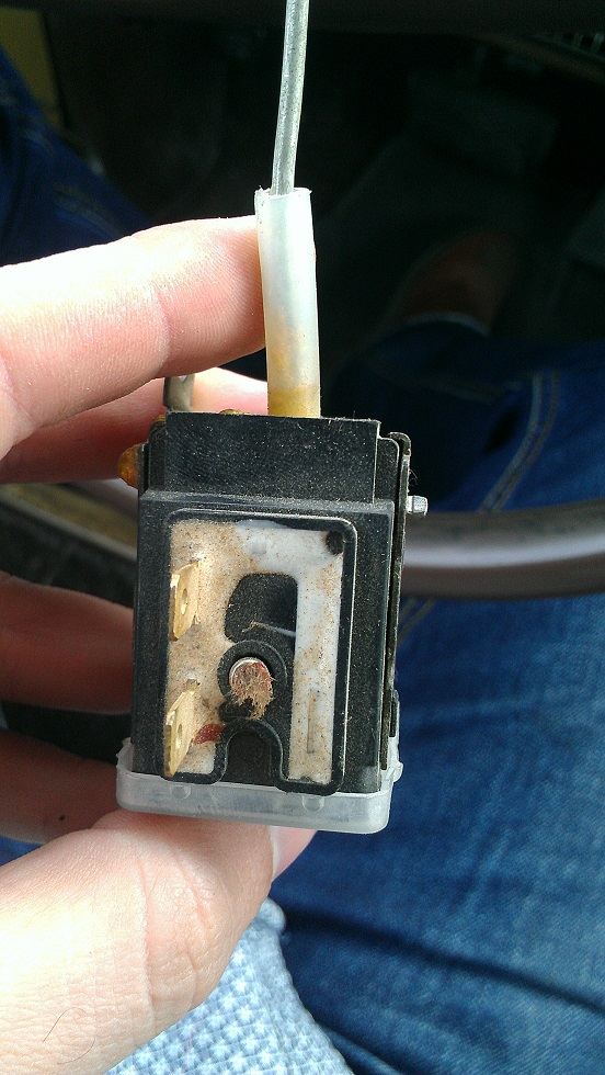

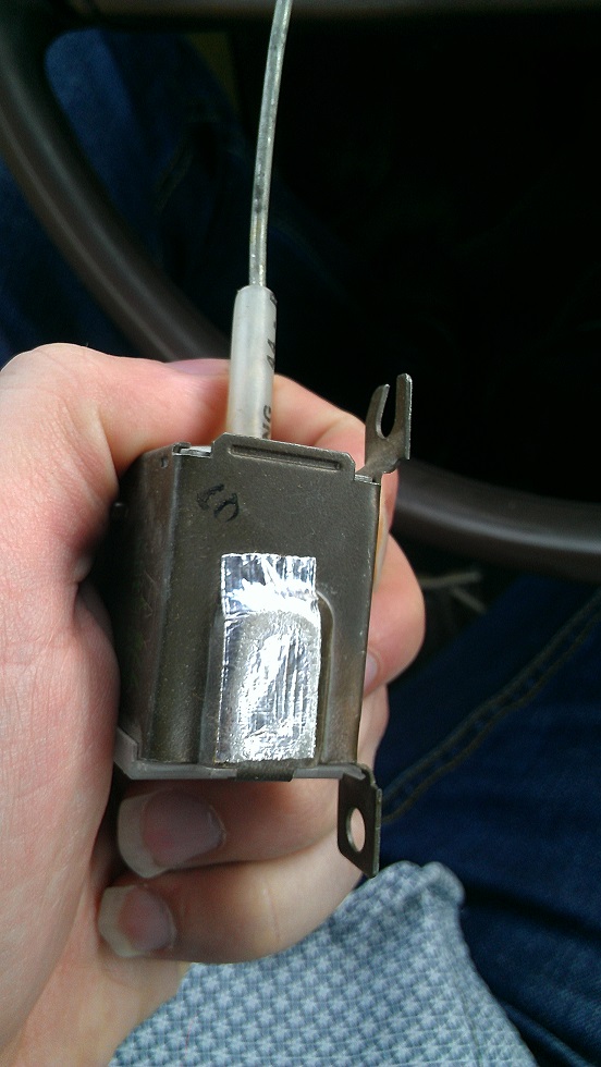

    ممنون دوست خوبم ببخشید اسمتون رو نمی دونم. قفل گازی منظورم بخارشدن بنزین در شیلنگ بنزین که سبب اختلال در کار پمپ بنزین میشه و مانع رسدن سوخت به کاربراتور میشه.چند وقت پیش ماشین رو برای تعویض روغن برده بودم موقعی که خواستم بیام بیرون مغازه بغلی اومد و چشم کرد لیور دنده رو گذاشتم تو R ماشین خاموش شد. اومدم روشن کنم استارت می خورد ولی خیلی دیر روشن شد و دوباره انداختم دنده عقب خاموش شد. دفعه بعد دیگه روشن نشد. خلاص کردم هول دادیم آوردیم بیرون. اول پمپ بزین رو چک کردم که بنزین رو می فرستاد بعد کلی به کاربرات ور رفتم درست نشد. سر آخر یه سیم مستقیم از مثبت باتری به دلکو دادم با اولین استارت روشن شد. با توجه به اینکه با اتصال مستقیم باتری به دلکو کارکرد موتور مناسب بود به مغزی سویچ یا مستر سوییچ (ایگنیشن سویچ) شک بردم. که بعد از اینکه از روی ستون فرمون بازش کردم متوجه شدم یکی از پایه هاش آب شده. بازش کردم و تمیزش کردم دوباره جا زدم بازم کار نکرد.سوالی هم که هنوز مطرحه و پاسخی براش ندارم اینه که چرا اون پایه آب شده و اون پایه مربوط به کدام بخش می شه؟
    تصویر مغزی سویچ خراب
    خلاصه نمونه نو تهیه و تعویض شد. تنظیم این قطعه هم یه مقدار وقت می بره چون هم باید با گردش سوییچ تنظیم بشه و هم با بشکن فرمان از طرفی توی حرکت لیور دنده هم موثره بار اول که نصبش کردم لیور از حالت پارک خارج نمی شد. چون در یک مرحله از گردش سویچ لیور آزاد میشه که اگر درست تنظیم نشه لیور آزاد نمیشه و یا به سختی و با فشار آزاد میشه. سیستم خیلی ساده ای هم داره که یه میله با یک خم در انتها ارد مستر سویچ میشه و با گردش کلید اون میله به سمت بالا می یاد و سبب تغییر وضعیت مستر سویچ و بر قراری برق قسمت های مختلف خودرو میشه.
    مستر سویچ نو خریداری شده:
    بعد از مدتی یک روز ماشین رو اومدم خاموش کنم یه لحظه قبل از رسیدن سویچ به مرحله قفل صدای یه تقه اومد. اومدم دوباره روشن کنم دیدم سویچ آزادانه می چرخه و خبری از استارت نیست. به همون مستر سویچ شکم برده بود. حالا برای یه کاری رفته بودم نزدیکای عوارضی اتوبان تهران یعنی خارج شهر. خلاصه جعبه ابزار رو صندق عقب آوردم و دو تاپیچ زیر فرمون رو باز کردم و فرمان آزاد شد و مستر سویچ رو چک کردم دیدم بله! خم میله فوق الذکر توی مستر سویچ شکسته. خلاصه یه پیچ گوشتی انداختم توی مستر سویچ و ماشین روشن کردم و دو تاپیچ زیر فرمون رو بستم و اومدم خونه. بعد سر فرصت دوباره فرمان باز شد و تنها راهی که می شد این بود که انتهای میله رو دوباره خم کردم و مستر سویچ رو وصل کردم. ولی اتفاقی که افتاد این بود که تنها پیچ پایینی مستر قابل بستن بود اگر پیچ دوم رو می بستم هم لیور قفل می کرد و هم مراحل سویچ به هم می خورد و مرحله استارت حذف می شد. از طرفی در این نوع فرمان که کلید نور بالا هم از طریق دسته راهنما کنترل میشه، کلید نور بالا زیر پیچ بالای مسترسویچ بسته می شد که اون هم اتفاقا با یک میله که به بالاش وارد می شد کنترل می شد که با توجه به اینکه پیچ بالای مستر بسته نمی شد این کلید فعلا از مدار خارج شد. از طرفی پارسال دسته راهنما شکسته بود و با توجه به مکانیزم خاص اون و نبود قطعه شکسته و از طرف دیگر بشکن فرمان هم توسط مکانیک محترم با جابجایی چند باره ماشین بدون هیدرولیک لق و نابود شده بود تصمیم به خرید یک ستون فرمان کامل گرفتم.
    حالا سوال اینجاست که کسی از دوستان تجربه تعویض سویچ و کل ستون فرمان رو داره؟ چه اتصلاتی از داخل کاپوت باید باز شود؟
    با تشکر وسپاس از دوستان (دکمه تشکر کجاست؟ برای من غیرفعاله؟)

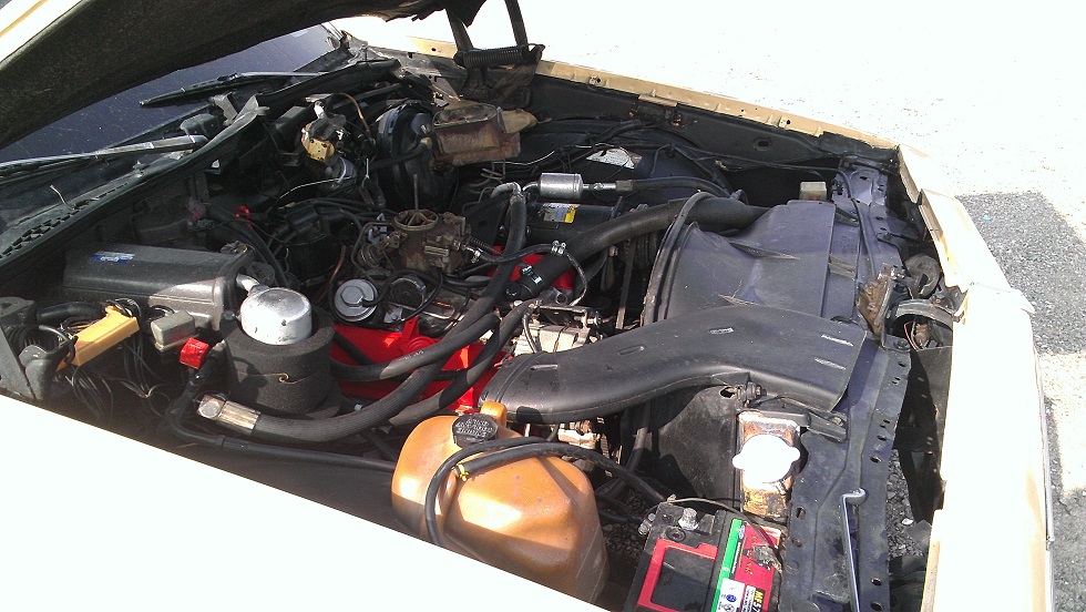

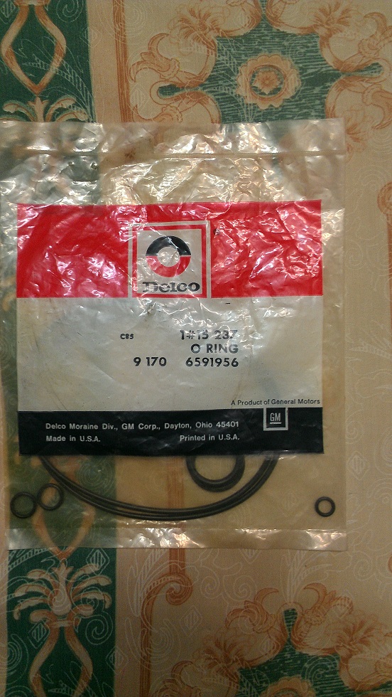

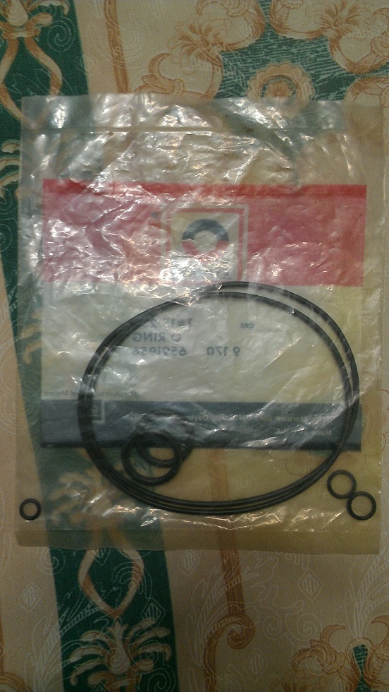

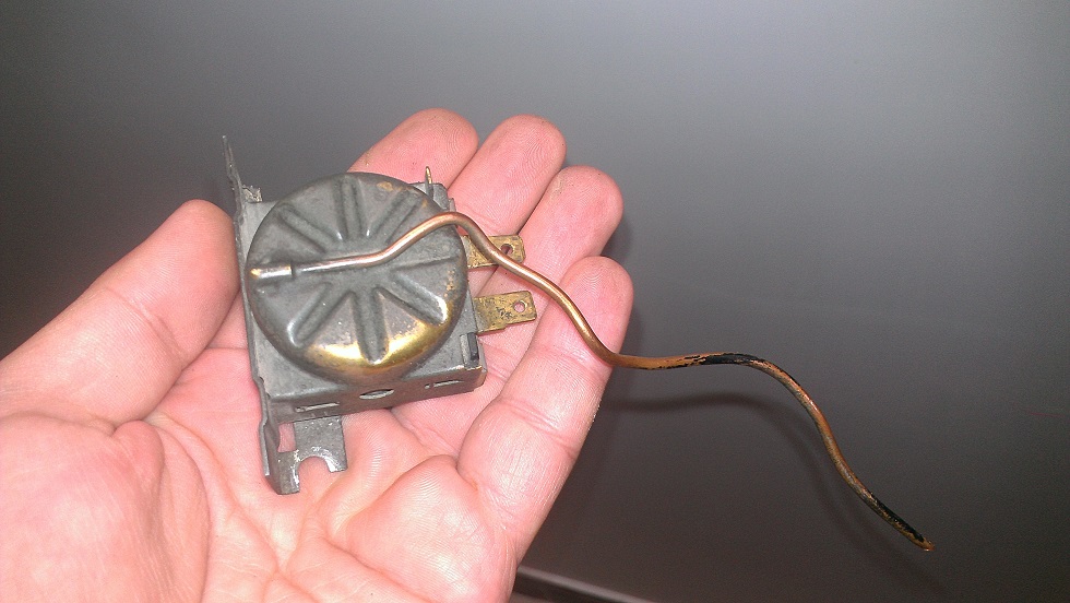

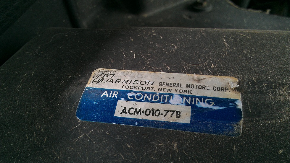

    برای تعمیر موتور کمپرسور رو که اتفاقا خیلی سالم بود و به خوبی کار می کرد و گاز خوبی هم داشت به دلیل کوتاه بودن شیلنگ های متصل به کمپرسور باز کردیم که بعد از تعمیر متاسفانه از قسمت بالای کمپرسور (پشت پولی) نشتی وحشتناک پیدا کرده بود و احتملا به خاطر اینکه یه مدت طولانی تحت فشار بوده و با خارج کردن از اون حالت از آب بندی خارج شده بود. یه دست واشر اصلی تهیه کردم و تصمیم به تعویض اورینگ ها گرفتم.
    اورینگ های کمپرسور:
    پس از باز کردن انتهای کمپرسور متوجه شدم پوسته در اثر گذشت سالیان دراز به بقیه اجزا چسبیده و با پرس و جو متوجه شدم تنها راه سپردن به تراش کار هست که از یه باتری ساز آمریکایی کار پرسیدم و گفت که اگه با پرس خارج شه کمپرسور خراب میشه و بلا استفاده. خلاصه واشر های انمتهایی تعویض شد ولی همچنان نشتی بسیار زیادی از پشت پولی وجود داشت. با توجه به اینکه نمی شد به کمپرسورهای مستعمل دیگه اعتماد کرد من هم دور محل نشتی (پشت پولی) ابتدا با برس سیمی رنگش رو از بین بردم بعد با بنزین شستم و بعد سباده کاری کردم و در نهایت با چسب هل و با هاردنر کم کل دور کمپرسور و محل نشتی رو چسب کاری کردم و بعد گذاشتم 24 ساعت بمونه و بعد با هوا تست شد و سر آخر هم گاز R12 از نوع چینی تهیه و استفاده شد. بعد از اون متوجه شدم که کمپرسور یکسره کار می کنه و متاسفانه برقکاری که گازگیری رو انجام داده بود الکی به ترموستات ور رفت و لوله اون که احتمالا دارای اتر به منضور حسگر تغییرات دما بود رو شکست. این ترموستاتی که نابود شد دو تاپیچ داشت که می شد میزان دمای قطع تعیین کرد.

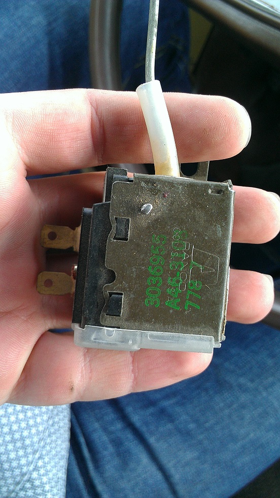

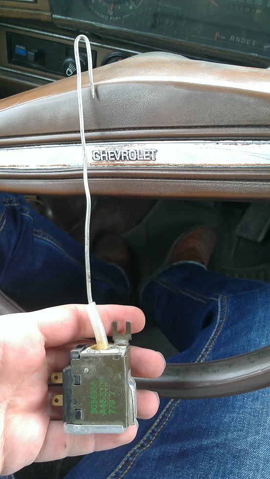

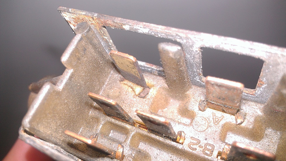

    ترموستات خراب شده:
    ترموستات جدید خریداری شد که امریکایی و اصلی هست ولی ظاهرا قابل تنظیم نیست و خیلی دیر قطع می کنه و ظاهرا انتظارش خیلی بالاس از کمپرسور
    ترموستات جدید:
    حالا سوالات مطروحه:
    1- اغلب اوقات باید درجه فن رو رو ماکزیمم بزارم که کمپرسور راه بیوفته؟!
    2-فن در حالت کم، فقط در حالت کولر و دفوگ روشن میشه و در بقیه حالات صرفا در ماکزیمم روشن میشه و در همه حالات حالت بین ماکزیمم و مینیموم غیر فعاله. مثلا رو بخاری یا خاموشه یا ماکزیمم؟
    با تشکر از دوستان
