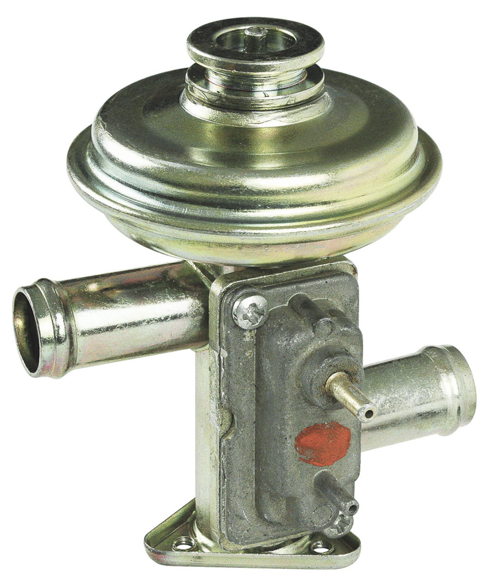

    چند سال بود به پیشنهاد یکی از امرکایی بازان قدیم و خبره می خواستم شیر تک ضرب در مسیر رفت آب گرم بخاری قرار بدم که متاسفانه هم خیلی رقبت به اینگونه کارا نداشتم و هم اینکه ماشین رو به یک مشتری سمج فروختم البته این داستان بیوک سفید قبلیم بود - تا اینکه این بی 4 رو بازسازی کردم و همون طور که می دونین سیستم اکسپنشن والف این مدل با مذلهای جدید متفاوته و جالبه که خنک کنندگی بیشتری داره - اما در ظهر گرما و ترافیک باز روی راندمان کولر تاثیر می زاشت - دیروز مسیر رفت آبگرم خاری رو کور کردم و در نهایت تعجب حتی بعد از باز شدن ترموستات 82 درجه و 2-3 ساعت رانندگی وقتی بخاری می گیرم به هیچ عنوان باد گرم نمی زنه که این مسئله در زمان استفاده از کولر در دراز مدت به خوبی خودش رو نشون می ده .
    درود بر شما
    میشه توضیح بیشتری بدید.منظورتون اینه شیلنگ های ابی که به بخاری میره قطع بشه؟؟؟ منظورتون همین بود یا من اشتباه متوجه شدم؟؟؟ در مورد شیر تک ضرب هم توضیح بدین ممنون میشم.با سپاس.

    بله البته کور کردن کلی مسیر منجر به پوسیدگی رادیات بخاری می شه اما مسدود کردم مسیر رفت آبگرم نه .
    این شیر تک ضربه
    اینم شیر فابریکه وکیومیه.
    قیمت اولی 5 تا 10 تومن دومی از 30 به بالا.
