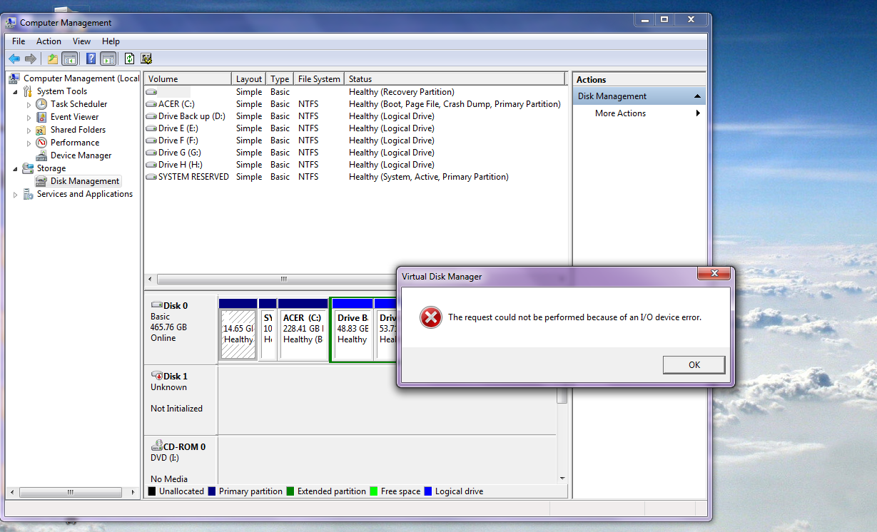

    جناب این پیغام را داد وقتی MBR را زدم. چه کنم؟!!!!!!!!!!!
    در پست [ برای مشاهده لینک ، با نام کاربری خود وارد شوید یا ثبت نام کنید ] هم گفتم که با توجه به I/O Device Error که داده متاسفانه شما نمیتونید مشکلشو حل کنید. اگر گارانتی داره بفرستید گارانتی و حتماً هم تاکید کنید که اطلاعاتش برای شما مهم هست .

    تشکر . گارانتی داره تازه خریدم. میخوام بدونم اگه میشه خودم درستش کنم خیر سرمان نرم افزار خوندیم!!!!! این " وجود مشکل در Firmware باشد که هارد دیسک مورد نظر توسط سیستم شناسایی میشود " چطوری میشه حلش کرد اگه میشه راهنمایی کنید؟؟

    این هارد دیسک اکسترنال باید چک بشه و اگر مشخص بشه که واقعاً بخاطر Firmware هست میتوان با دستگاههایی مثل PC-3000 UDMA تعمیر کرد .

    شما چند راه دارید که نرم افزاری حل کنید این مشکل رو ولی تضمینی نیست و ممکنه اطلاعاتتون از بین بره پس مسئولیتش با خودتون
    یک راه استفاده از ویندوز xp است سی دی xp بوت میکنید تو مود recovery mode میرید و 1 رو زده اینتر زده سپس تایپ میکنید fixmbr اگه نشد
    نرم افزار hiren boot cd رو دانلود کرده در mbr tools mbr fix رو انتخاب کرده و install mbr بزنید
    درست نشد استفاده از ویندوز 7 یا 8 است
    به پارتیشن ها رسیدید دکمه shift+f10 رو میزنید در cmd اگه اشتباه نکنم دستوراتش اینه بازم یک سرچ کنید
    boosector \nt60 c :\> enter
    bootsector \nt60 sys
    bootsector \nt60 all
    اون بالا اینتر نوشتم یعنی دکمه اینتر رو میزنید
