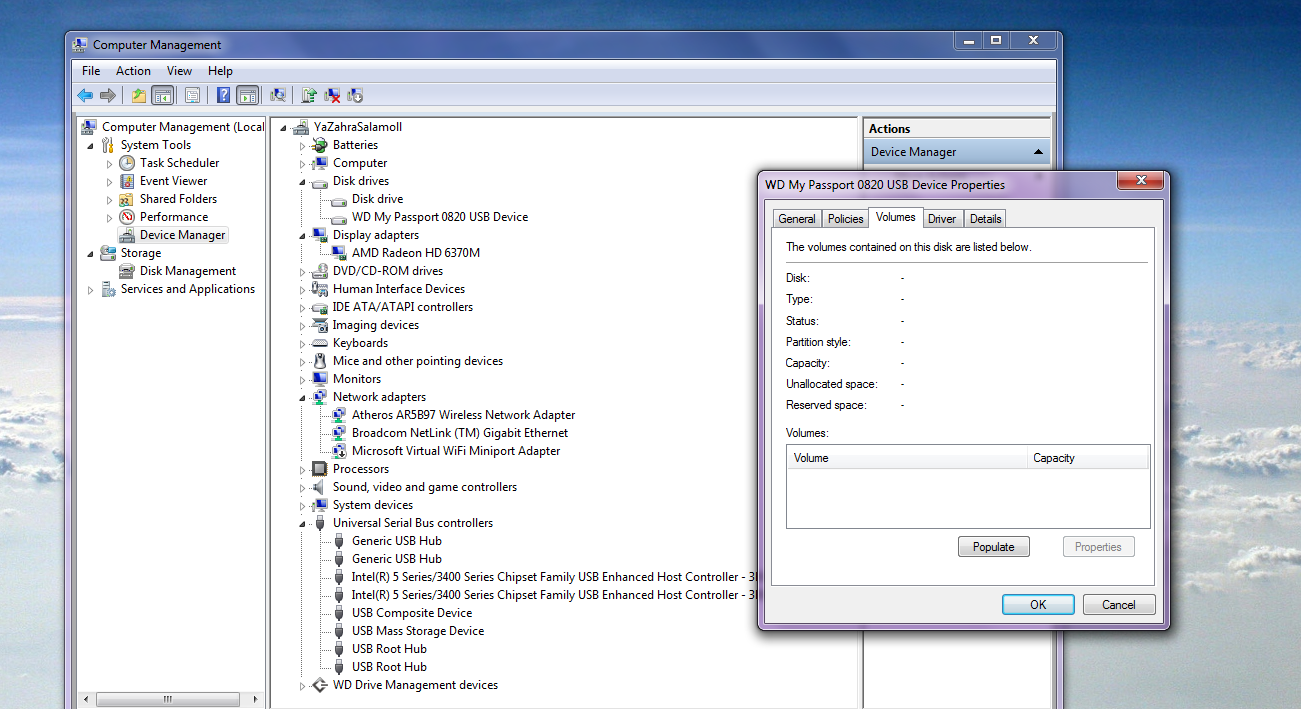

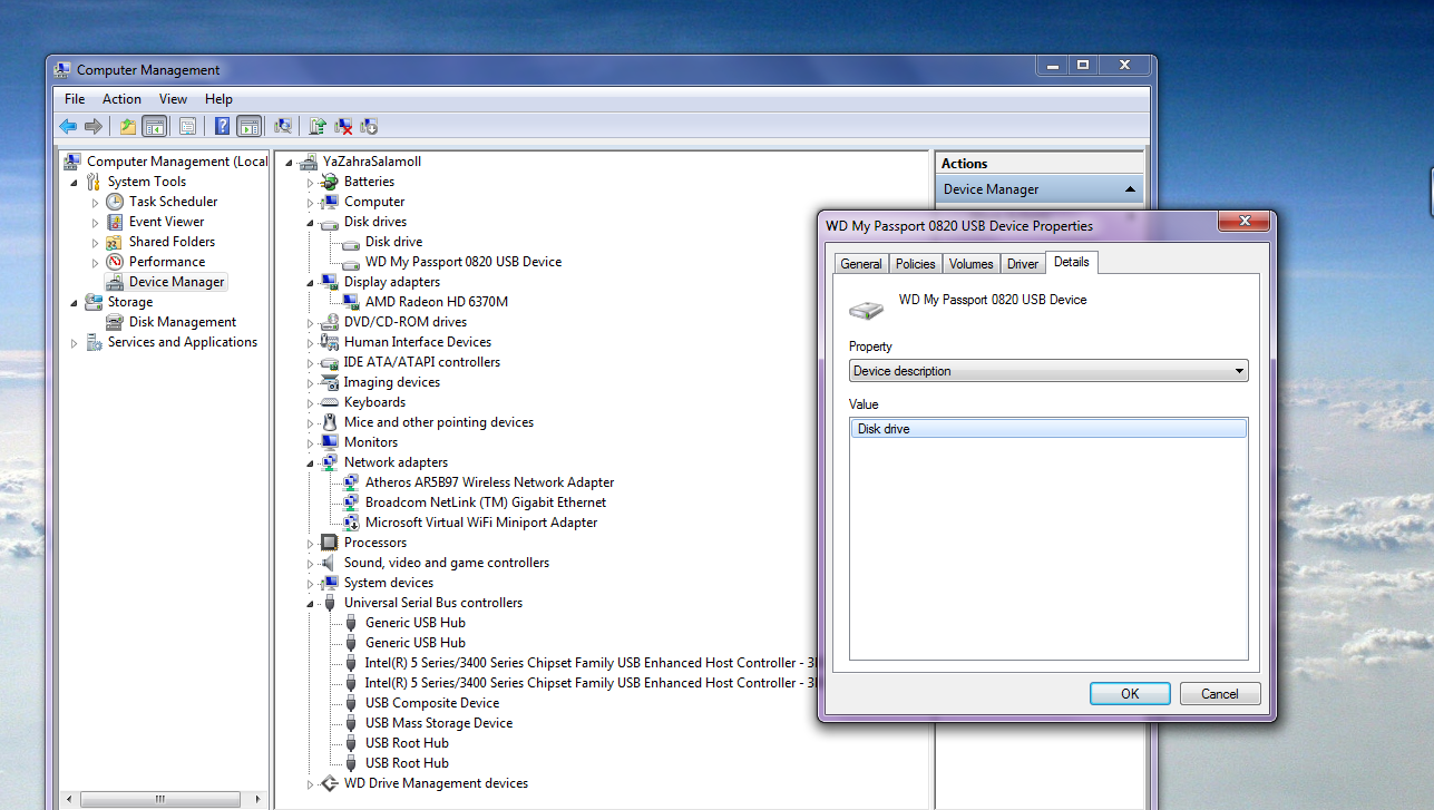

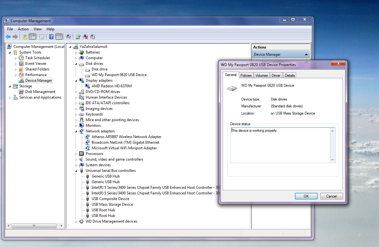

    من یه هارد اکسترنال WD My Passport 0820 خریدم . بعد ریختن یه سری اطلاعات داخلش. برای بار دوم که به لپ تابم که ویندوزش 7 هست زدم. دیگر درایو هارد باز نمی شود. چراغ هارد روشن است ولی محتویاتش بالا نمی آید. اطلاعاتش هم برایم واقعا ضروری است. کسی میداند چطور می شود محتویاتش را برگرداند؟ نرم افزارهای ریکاوری هم نتونستند شناسایش کنند! واقعا لطف می کنید برای راهنمایی.
    عکس هم در ادامه می ذارم.

    سلام یک عکس از disk managment بدید

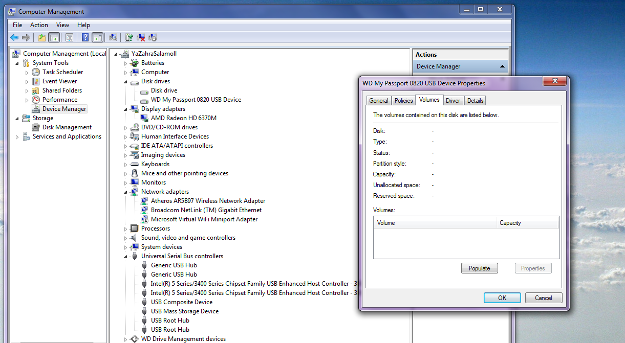

    Click here to view the original image of 1252x704px.
    عکس هم در ادامه میذارم.

    پست [ برای مشاهده لینک ، با نام کاربری خود وارد شوید یا ثبت نام کنید ] این تاپیک را خوندید ؟ گفته شد که از برنامه Disk management ویندوز یک عکس بذارید (وقتیکه هارد اکسترنال به سیستم متصل هست) . ولی بنظر من با توجه به I/O Device Error که داده فکر نمیکنم شما بتونید مشکلشو حل کنید (بازهم با روشهایی که گفته میشه میتونید تست کنید) . اگر گارانتی داره بفرستید گارانتی .
    یکی از علتهای I/O Device Error میتونه به خاطر وجود مشکل در Firmware باشد که هارد دیسک مورد نظر توسط سیستم شناسایی میشود اما در هنگام خواندن اطلاعات و یا بوت شدن سیستم عامل و کلاً هر زمانی که سعی می کند به بخش های LBA دسترسی داشته باشد I/O Device Error خواهد داد .
