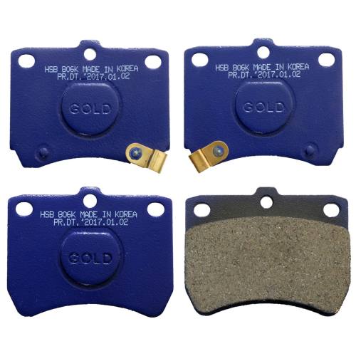

    منظوراز سیلندر همونیکه که لنتو فشار میده به دیسک بچسبه دیگه درسته ؟اون که پشتش لاستیک داره روشم چون به لنت چسبیده کثیف نیست منم با یه چوب اهرام کردم هل دادم رفت عقب تا بتونم لنت نو رو جابزنم.
    نه چراغ absخاموش داعم فقط موقعیکه سوییچ وباز میکنی برای چند لحظه روشن میشه بعد خاموش میشه دوباره .
    منم برداشتم دوتایکی کردم بیرون اینورو بابیرون اونور انداختم رویه چرخ دوتاداخلی ها رو هم انداختم دور یه جفت نو هم انداختم رو یه چرخ مشکلی که نداره ؟
    دقیق الان حضور ذهن ندارم شکلشو ولی فکر میکنم اینکار رو نشه انجام داد.
    عموما شکل لنت به صورتی هست که هر کدوم فقط در جای خودشون قرار میگیرن و پشت لنت هم معمولا علائم چپ و راست داره.
    مشکلی که پیش میاد اینه که ممکنه بدلیل اینکه سرجای خودش نبستی، تکیه گاههای لنت نیروی کافی وارد نکنن و باعث کج شدن پین نگه دارنده بشه و نهایتا سبب میشه لنت گیر کنه و به دیسک فشار نیاره.
    در گوشه های بالایی و پایینی لنت تکه گاههای تخت وجود دارن.
    اما اگه لنت مثل این تصویر بصوزت قرینه ساخته شده باشه، پشتش نشانگر چپ و راست درج نمیکنن و اینهارو میشه هر جایی وصل کرد. حتی اونیکه نشانگر اتمام لنت داره رو هم میشه در جای نادرستش گذاشت. فقط مشکلش اینه که در موقع اتمام لنت صدا نمیده و یا اینکه فورا میشکنه و شما متوجه تموم شدن لنت نمیشی.

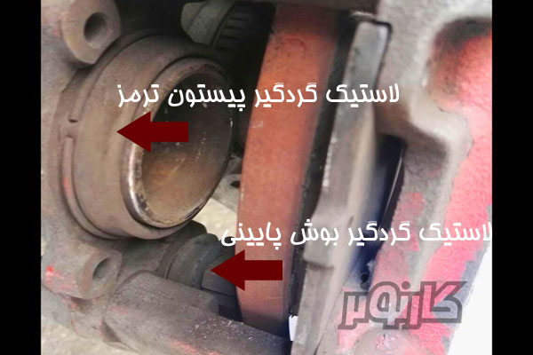

    در مورد سیلندر و پیستون هم یه بار باید کامل بکشی بیرون. یعنی لنت رو در بیاری و یه چوب یا پیچ گوشتی بزاری لای دیسک بعد ترمز رو فشار بدی که کامل بیاد بیرون. دورش رو با مسواک و روغن ترمز تمیز کنی و فشار بدی بره داخل و یکی دوبار اینکارو تکرار کنی. تا یکمی روون شه. آخر سر هم خشکش کنی و لنت رو جا برنی.
    حواست به مخزن روغن باشه چون ممکنه خالی بشه هوا بگیره و یا سر ریز کنه.
    در مورد چراغ ABS هم من اشتباه گفتم. همیشه خاموشه. تو بعضی از ماشینها وقتی لنت تموم میشه بایستی abs روشن بشه.
    راستی.. ترمز پراید تک پیستونه . درسته؟
    اگ تک پیستون باشه، یکطرفه رفتنش بخاطر کلاف دور لنته. کلاف یه نگهدارنده های پینی شکل دارن که میتونه عقب و جلو بره. این کلاف بایستی به راحتی عقب و جلو بره. که باز هم مشکل از رسوب گرفتگی پیناشه
    من نتونستم عکس خوب پیداکنم. ولی اینجا نشون میده اون پینها کجا هسنن.
    من نتونستم عمس خوب پیدا کنم. ولی اینجا میگه اون پینها کجا هسنم.
    تو انن سایت در بند 8 در مورد این نشون میده
    دقیقا لنت پراید قرینه ساخته شده وبجز فلزی که برای اتمام لنت به کار میره فرق دیگه ای نداره من فقط پیستون و نمیدونستم باید بیاد بیرون تا با مسواک تمیزش کنم هرچند مطمئنم اگه پیش کسی هم میبردم صددرصد تمیز نمیکرد هرچند وقتی پیستون بیادیرون روش گردگیر لاستیکی داره نمیشه دیگه چیزی رو تمیز کرد اگه بارسوب قرارباشه لنت یک طرفه خرده بشه فقط قسمتی که با لنت در تماسه باید رسوب داشته باشه واونم چون داعم به لنت چسبیده پس نمیتونه رسوب کنه .بله ترمز پراید تک پیستونه ولی پس چراغ absتوی پراید عملا نقش چی میشه
    خوب پس اگه تک پیستونه یکطرفه رفتن بخاطر پین هستش. نیازی نیست پیستون رو تمیز کنی. خوب برای تمیز کردنش بایستی گردگیر رو باز کنی روی پین هم همین گردگیرها رو داره ظاهرا.
    اون پین رو مثل روشی که تو سایته توضیح داده نمیز کنی مشکل رفع میشه. بایستی ببینی که جای پین گشاد نکرده باشه، پین لق نزنه و یا کج نباشه.
