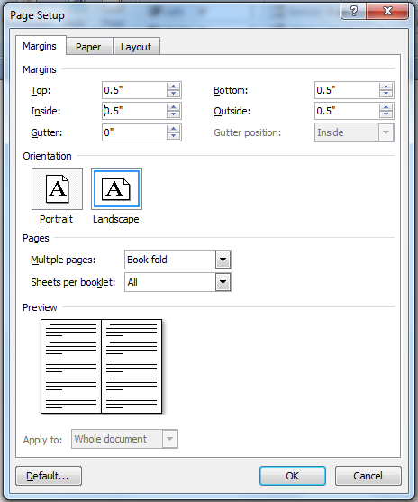

    در تب Page Layout قسمت Page setup رو باز کنید
    و در منوی Multiple pages گزینه‎ی Reverse book fold رو انتخاب کنید.
    [/QUOTE]
    بزرگوار ممنون از جوابنان
    منوی Multiple pages گزینه‎ی Reverse book fold رو که فرمودید نتونستم تو قسمتLayout پیدا کنم میشه راهنمایی فرمایید
    در ضمن میشه تو قسمتsetting (پرینت) این کارو انجام داد ممنونم
