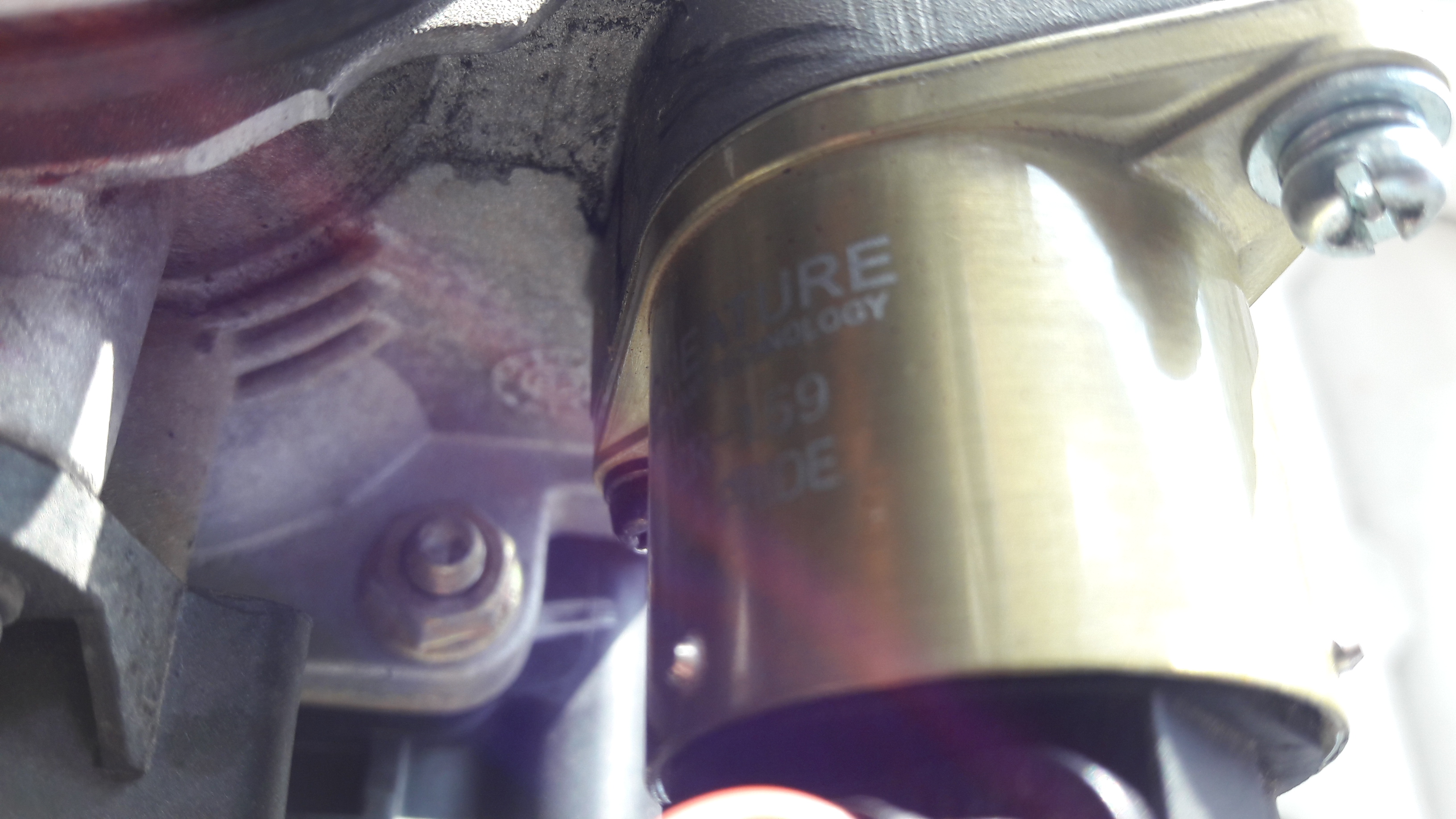

    بست منفی باتری رو به مدت 15 دقیقه باز کنین و دوباره ببندین . با موتور سرد سوویچ رو به مدت 5 باز کنین و بعدش 5 ثانیه ببندین ، این کارو دو بار انجام بدین . بدون گاز دادن استارت بزنین و صبر کنین موتور گرم بشه و فن بزنه ، کولر رو 10 ثانیه روشن کنین و بعدش خاموش کنین بعد 10 ثانیه موتور رو خاموش کنین . امیدوارم موقع تمیز کردن استپر به سرش فشار یا ضربه نخورده باشه .
    اگه با این کار کماکان مشکل پا برجا بود سنسور کیلومتر رو میتونین با اهم متر تست کنین (نحوه تستش رو تو گوگل سرچ کنین ) تا از سالم بودنش مطمئن بشین حتی با اینکه پرسه میتونین با یه چیز نوک تیز بازش کنین تا از سالم بودن و قطع نبودن سیمای مدارش مطمئن بشین بعدش با چسب دوباره بچسبونینش . این سنسور در اثر رطوبت و نفوذ آب به داخلش سریعا خراب میشه . منم تقریبا مشکل مشابه شما رو داشتم که از سنسور کیلومتر بود . از پراید اطلاع ندارم ولی فکر کنم اگه ایراد از سنسور کیلومتر باشه چراغ چک روشن میشه
    مشکلاز خود استپر بود یدونه کره ای خریدم 30تومن مشکل حل جالب تر ازاون صدای ماشینم کم شد من فک میکردم روغن موتور بی کیفیت و باید عوضش کنم.
    مملکتو ببین 30تومن دادم استپر30تومن دادم تعویض میگه یه دیاگ زدم 15تومن 15تومنم دست مزد وقتی خودمون به خودمون رحم نمیکنیم دیگه از بقیه چه انتظاری داریم آخه من که اگه مطمئن بودم ایراد از استپر خودم یکی میخریدم عوض میکردم مگه عوض کردن یه استپر چقدر وقت میبره حدود20تا30ثانیه.جالب اینجاست که تو دیاگ هیچ اروری پیدا نکرد باز کرد زد به دستگاه گفت احتمالا ایراد ازاینه اگه از استپر نبود فک کنم یه صد تومنی باید پیاده می شدم
    سلام عزیز استپر کره ای نداریم بازار(هرچی هست یا چینیه یا ایرانی) بله موقعی که استپر عوض میکنی صدای موتور نرم و انگار موتور خاموشه وقتی داره کار میکنه به وضوح مشخصه ربطی به روغن موتور نداره.روغن موتور هم همیشه ایرانول صبا بریز خیالت راحت باشه.
    در مورداستپری که انداختی 30 تومن مطمین باش چینی هست به اسم کره ای داده شما همین استپر سر 1 ماه نشده برات کار نمیده
    عرض کردم از همین استپر مارک GMBH بخر خیالت تا چندسال راحت میشد لااقل .حتی مارک کاربراتور ایران هم انداختم اشغاله واقعا.
    استپر خواستی بگیری از این پس مارک GMBH المانی اصل و با قیمت 48 تومن و یا مارک کروز با قیمت 40 الی 45 بنداز که به مشکلی برنخوری.
    یا علی.

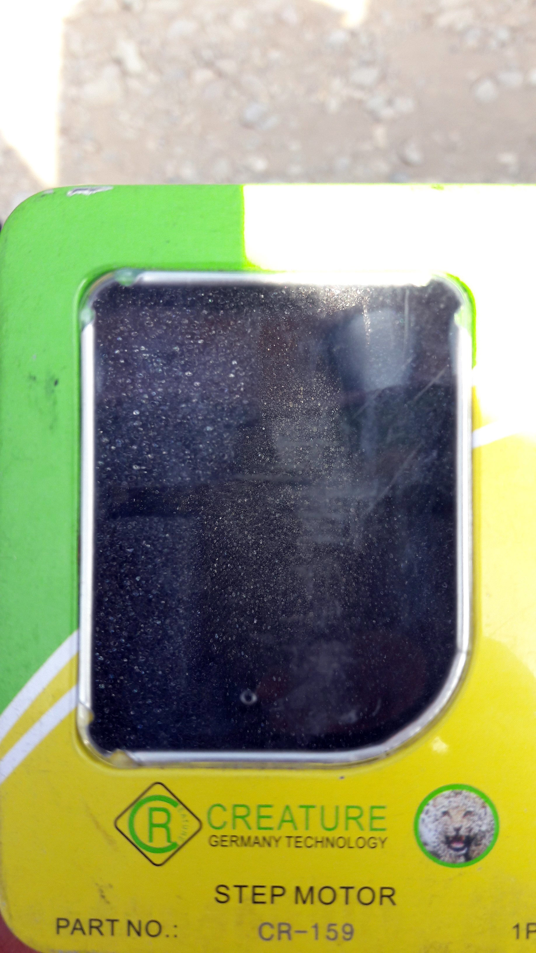

    Mar 2008
    900
    یا علی.
    اینو گرفتم به قیافه اش نمیخوره بد باشه یاروز یکسال گارانتی خودم میکنم .روش نوشته تکنولوژی آلمان وهیچ کجاش نزده کره یا چین
    سلام داداش ظاهرش که خوبه ظاهرا تکنولوژی المان هم هست پس خوبه.یه مدت کار کن باهاش ببین چطوریه
    اینم GMBH نصب شده رو ماشین خودم که بی نظیره از نظر کارکرد
