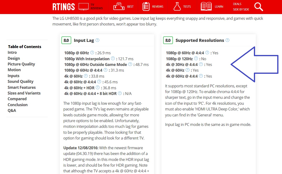

    دوستان چرا اینقد پیچیده می کنین!؟!.یه بنده خدایی که تلویزیونش معیوبه فقط کافیه قاب پشتی تلویزیونشو باز کنه و از بارکد پنلش عکس بگیره بذاره داخل سایت من بهش میگم 120 هست یا 60!؟!
    اصلا یه نفر که حتی تلویزیونش سالمه بیاد این کار و انجام بده مثه من
    منظورتون از بارکد پنل همینی که توی این عکس دیده میشه؟
    اگه منظورتون اینه عکس واضح بگیرم و بزارم اما اگه چیز یا جای دیگه است که هیچی چون دسترسی به تلوزیون ندارم.
