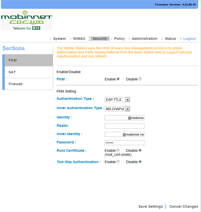

    در حالت عادی هیچ داده ای لازم نیست وارد کنید
    ولی حالا که ریست فکتوری کردی اگر تنظیمات رو مودم نبوده باشه
    باید این موارد رو تنظیم کنید :
    1- NAI یا Identity:
    در واقع همون مک(WAN) شماست با یک @mobin.net جلوش
    مثال:
    2- User ID یا Inner Identity یا Username:
    نام کاربری شما که هم روی مودم هم روی جعبه هست.
    مثال:
    3- User Password یا Password یا :
    رمز عبور شماست که هم روی مودم هم روی جعبه هست.
    مثال:
    123456
    4- PKM :
    فعال و در صورت گزینه داشتن
    روی PKM_v2EAP
    5-Authentication یا Phase 1 :
    EAP-TTLS
    یا
    TTLS
    6-inner EAP یا Phase 2:
    MSCHAPv2
    تا اینجا تنظیمات مربوط به Security بوده
      محتوای مخفی: اضافی
    از اینجا به بعد فرکانس هاست اگر تنظیم نبود :
    7- Scanset یا Wimax Band:
    فرکانس ها رو میتونید اتومات بزارید یا دستی تنظیم کنید :
    چهار فرکانس
    3449000
    3459000
    3549000
    3559000
    و Working Bandwidth :
    10000 یا 10m
    Max Power :
    25.5dBm
    HandOver :
    Disable
    بقیه تنظیمات هم دلخواه مربوط به شبکه و امنیت هست.

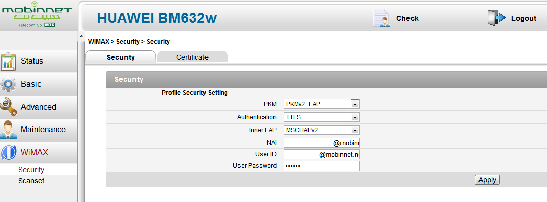

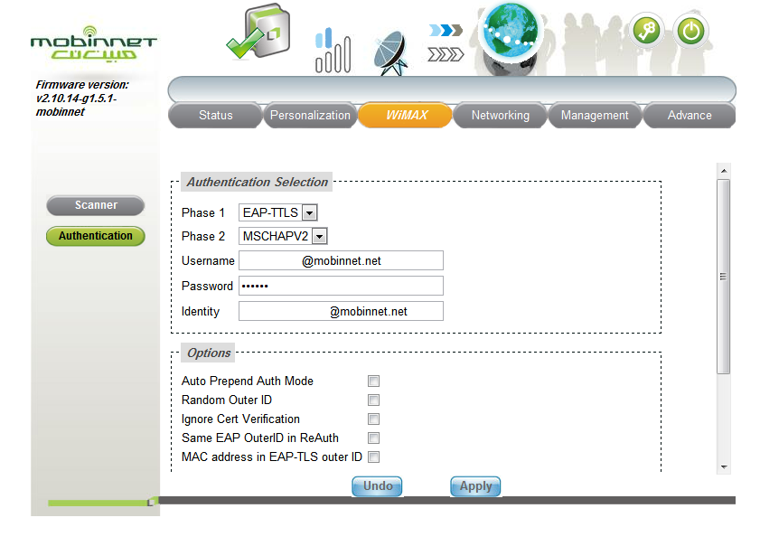

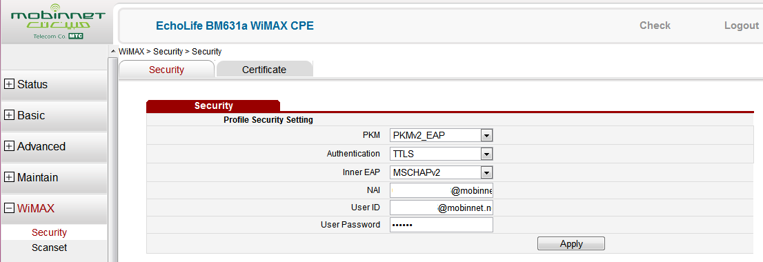

    تصاویر برای انواع مودم :
    مودم کله قندی یا BM631a شرکت Huawei :
    مودم داخلی Indoor VOIP-WiFi CPE یا BM632W شرکت Huawei :
    مودم داخلی Indoor VOIP-WiFi CPE یا DX350 شرکت GreenPacket :
    مودم بیرونی یا BM8301 شرکت Huawei :
    جیبی :
