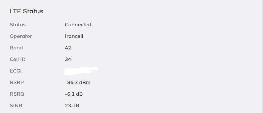

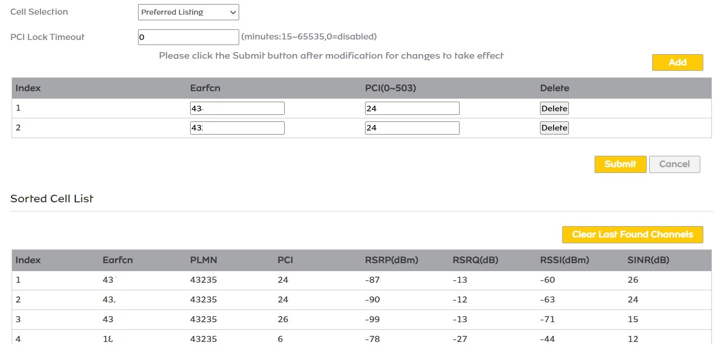

    سلام دوستان!
    آقا من یک مودم tf I60 g1 دارم سه ماه گذشته هیچ مشکلی باهاش نداشتم.مشکل عحیبی که چند روزه بعد تمدید پیدا کردم اینه که چندین و چند بار تو روز آنتن میپره دوباره وصل میشه! پشتیبانی ایرانسلم میگه ریست کن سیم کارت وردار بذار.درصورتی که انجام دادم میدونم داره سر میدوونه.بعدددد اینکه ی سوالم داشتم معنی PCI دقیقا چیه؟ و چرا وقتی در لیست دستی آنتن فقط یک دکل مشخص میکنیم وصل نمیشه ؟ باید حتما حداقل دوتا باشه تا وصل شه!
    من حالت CA و MIMO تست کردم که CA کلا اپلود بهتری برام داره ولی مشکلمو نه این نه تنظیم دستی دکل حل کرده
    من عکس میذارم کمک شمارو میطلبم دوستان
    پ.ن مهم :یک سلول دیگه هم pci 6 و snr شبیه آخری وجود داره که بخاطر کراپ کردن عکس جا افتاده! در حال حاضر اومدم دو تا آنتن با pci ۲۴ و دوتا با pci 6 دادم ببینم مشکل حل میشه یا نه!(رو MIMO)
    اصلا نمیدونم واسه MIMO لازمه ۴ تا سلول دستی بدیم ؟ یا ۲ دوتا کافیه؟

    Physical Cell ID (PCI)

    آره اینو میدونم.ممنون
    میخوام ببینم ینی مثلا pci 24 دو تا دارم ینی رو یک دکل این دوتا سلول وصله با دکلی که pci 6 هست جاش فرق داره درسته؟
    بعد شما نمیدونی چرا باید حداقل دو تا سلول وارد کنم تا وصل بشه؟ هر جفتشو تکی گذاشتم جواب نداد وصل نشد رو ca حتی
    سلام دوست من
    خیلی وارد نیستم
    مودم Tfi-60 ایرانسل داشتم فروختم
    یادم میاد CA داشت و MIMO
    Carrier aggregation
    Massive input Multiple Output
    که بین CA و MIMO بایس یکی را انتخاب میکردی
    هر دو تکنولوژی بر مبنای اتصال به دکل های مختلف هستند تا جایی که من میفهمم
    الان شما اینا رو دستی اضافی کردی سرعتت رفته بالا ؟
    اگر نه ریست فکتوری کن بیخیالش شو

    یه مقاله عکس دار خوندم
    خیلی چیزی سر درنیاوردم
    ولی اگه عکس هاش صحت داشته باشه
    MIMO اتصال به نقاط مختلف روی یک دکل هست ..
    CA اتصال به دکل های مختلف
    صابر خان احتمالا در مورد این چیزا خیلیی میدونه
    آره منم برام جذابه که لاقل چیزای فنیشو بدونم فعلا تو قسمت cell selection گذاشتم رو دستی و ۴ تا رو بهش دادم و گذاشتم رو MIMO ببینم بازم قطع میشه یا نه
    در کل احساس میکنم کار خاصی از دستم برنمیاد ایرانسلم که کمکی نمیکنه
    pci برای هرسایت bts یک عدد هست
    فرقی هم نداره به کدوم جهت سکتورش وصل بشی
    و همینطور باند ها شماره سایت هست
    فقط تو تجمیع متفاوته
