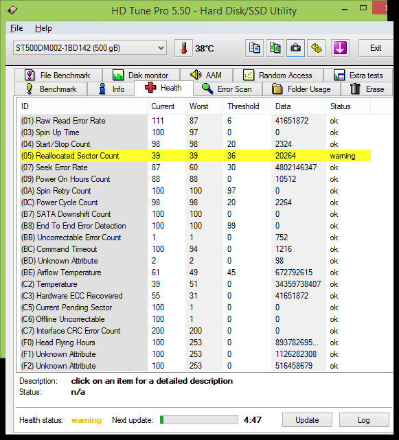

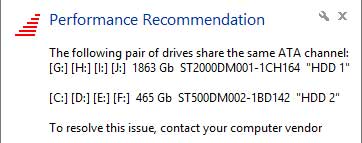

    آقا مهرداد میشه یه راهنمایی بکنید منظور این پیــغام چیه !

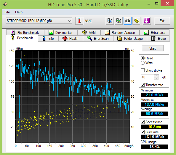

    اینم اطلاعات مربوط به هارد :
      محتوای مخفی: تســـت بنچمارکــ
  6. #8236
    Deathzone
    22,727
    سلام امید جان هارد relocated sector داره و تعدادش در حال زیاد شدن است رو تست hdd regenerator بردید نتیجه چی بود ؟
