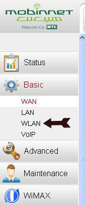

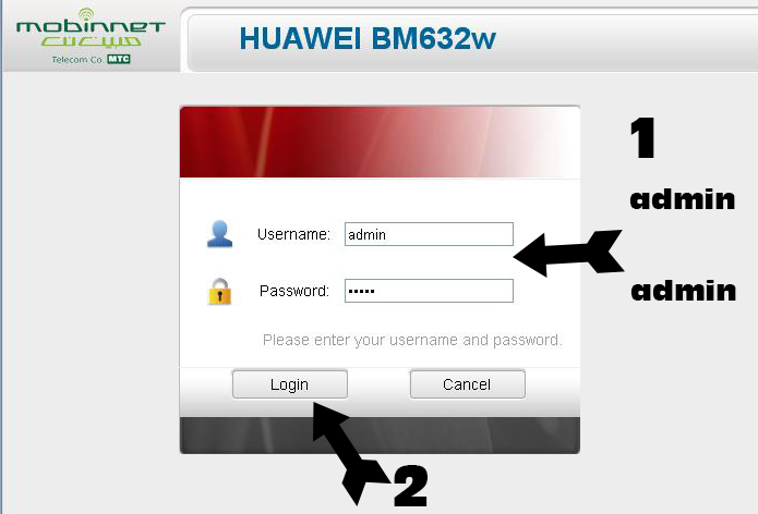

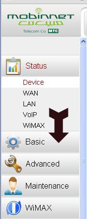

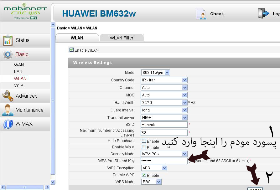

    من مودم bm632w مبین نت رو دارم و رمز wifi اونو گم کردم.اگه میشه راهنمایی کنید چطور میتونم رمزش رو عوض کنم.ممنون
  6. #8146
    حـــــرفـه ای FerineFast's Avatar
    Jul 2006
    IL
    1,439
    پيش فرض تغییر پسورد wifi وایمکس HUAWEI BM632w
    مطابق شکل :
    از طریق کابل LAN به مودم وصل بشید(192.168.1.1 را در مرورگر وارد کنید)
    * منظور از پسورد مودم ، پسورد WIFI هست.
    SSID هم اسم کانکشن هست.
