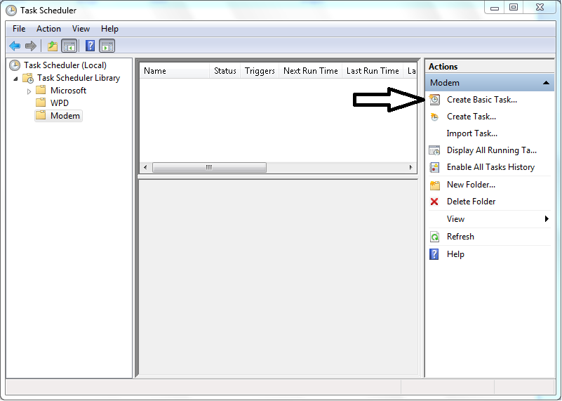

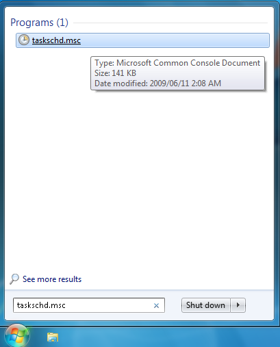

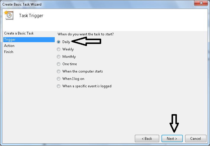

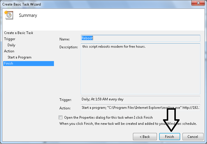

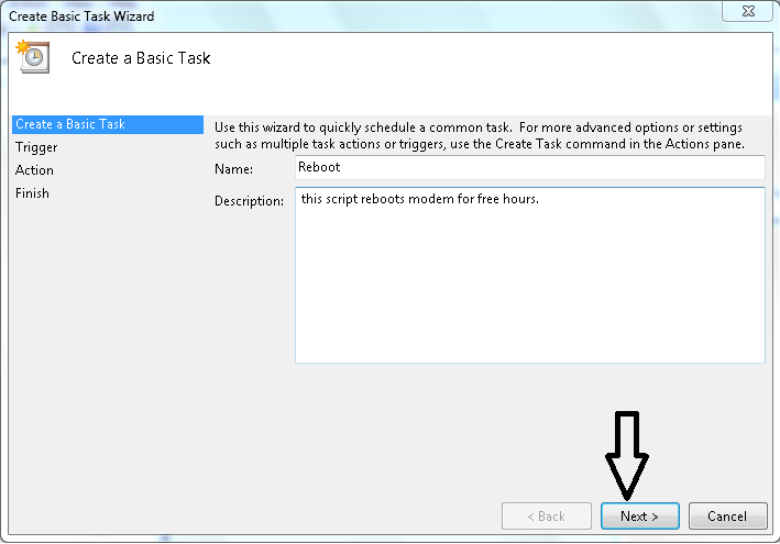

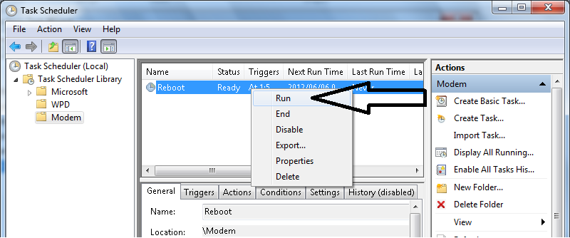

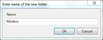

    مراحل ریست مودم با استفاده از Task در ویندوز 7:(دانلود [ برای مشاهده لینک ، با نام کاربری خود وارد شوید یا ثبت نام کنید ] به همراه فونت)

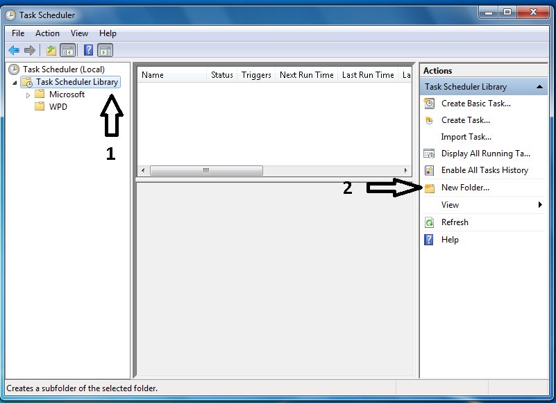

    1- با استفاده از دستور taskschd.msc که همان Task Scheduler را اجرا کنید.
    2- بر روی Task Scheduler Library کلیک کنید و سپس از پنل Action گزنیه New Folder... را انتخاب کنید.
    3- برای پوشه خوب نام مناسبی انتخاب کنید.
    4- از پنل Action روی Create Basic Task... کلیک کنید.
    5- در قسمت Create a Basic Task نام مناسب و توضیحات دلخواه را وارد کنید.

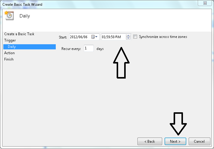

    6- در قسمت Trigger زمان بندی اجرا را انتخاب کنید که ما در اینجا به صورت روزانه اجرا میکنیم.
    7- در قسمت Daily تاریخ شروع و ساعت مورد نظر را انتخاب کنید، در اینجا ما مودم را 10 ثانیه قبل از ساعت رایگان ریست می کنیم.

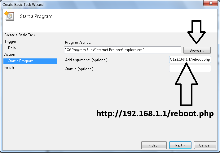

    8- در قسمت Action فعالیت مورد نیاز خودتون را انتخاب کنید، در اینجا ما یک برنامه را اجرا می کنیم.
    9- در قسمت Start a Program برنامه مورد نظر را انتخاب می کنیم، در اینجا ما برنامه explorer را با استفاده از Browse انتخاب می کنیم و در پارامتر آن صفحه ریست مودم را ایجاد می کنیم.(شما می توانید از سایر مرورگر ها را نیز استفاده کنید)
    10- در صفحه finish موارد را چک و تایید نهایی کنید.

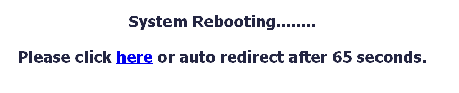

    11- پس این کار برای تست روی تسک ایجاد شده رایت کلیک و Run رو انتخاب کنید.
    12- اگر پس از چند ثانیه صفحه زیر ظاهر شد، تسک شما به درستی تنظیم شده و آماده است.
