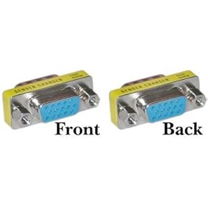

    آهان یعنی منظورتون اینه که هر دو تاشون نر هستن و تو هم نمیرن!!
    شما باید تبدیل زیر که معروف به تبدیل دو سر مادگی VGA هست رو بخرید :
    شرمنده همون وقت نگفتم آخه فکر کردم خودتون میدونید.
    با تشکر فراوان . من که گفتم آماتورم .
