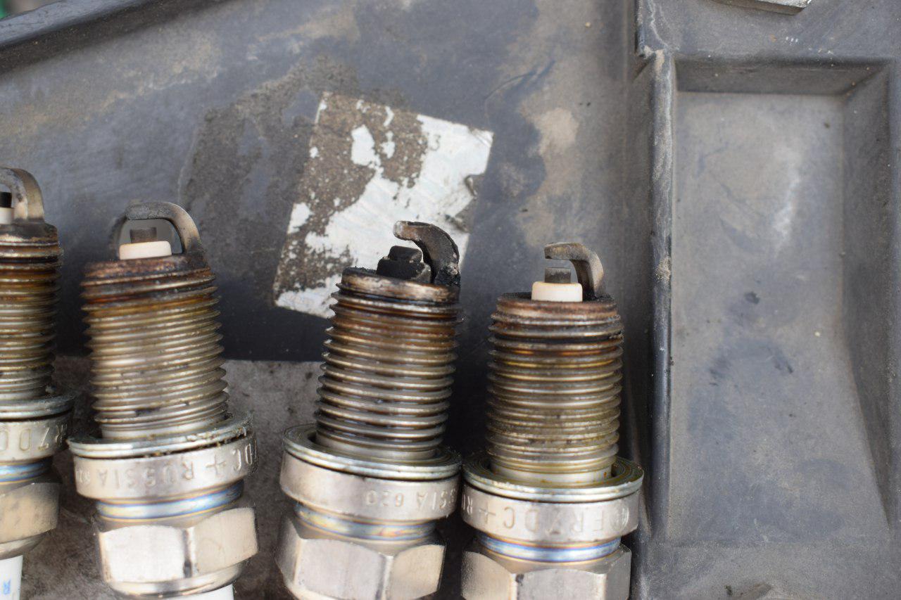

    من تقریبا شمع ها رو 5 هزار تا پیش عوض کردم
    اما مشکلی که الان هست فکر می کنم از سیلندر 2 روغن کم می کنه اما هیچ دودی هم مشاهده نمی شه
    این شمع ها به این وضعیت در اومده که تقریبا 3 تا مناسبه اما سیلندر 2 سرش انگار رسوب بسته
    علت چی می تونه باشه ؟

    این شمع ها به این وضعیت در اومده که تقریبا 3 تا مناسبه اما سیلندر 2 سرش انگار رسوب بسته علت چی می تونه باشه ؟
    این سیاهی از دوده باشه ممکنه انژکتور اون سیلندر مشکل داره
    اگر شک دارین میتونین با انژکتور سیلندر بغلیش جابجاش کنین و شمعها رو با برس سیمی نرم برق بندازین و تست کنین
    اما اگر روغن سوخته باشه پس این سیلندر روغن میاد داخلش که ممکنه از کاسه نمد ساق سوپاپ باشه یا خرابی رینگهاش یا خرابی واشر سرسیلندر در اطراف همین سیلندر

    خوب سرسیلندر رو کامل نو 4 ماه نیست عوض کردم . با این تفاسیر بازم از سرسیلندر هست ؟یعنی ممکنه سر سیلندر سوپاپش کاسه نمد مشکل داره ؟
    یا رینگ پیستون سیلندر هست ؟
    شما خودتون خبر دارین از جرم و جنایتهائی که خودروسازها و قطعه سازها و بعضی مکانیکها انجام میدند
    وقتی موتور صفرشون روغن سوزی داره , وقتی موتور و گیربکس تعمیری رو جای صفر میندازن روی ماشینهای به اصطلاح صفر , وقتی بعضی مکانیکها تعمیر میکنند اما مشکل به جای رفع شدن بیشتر میشه به علت خرابکاری یا قطعات بنجل آیا میشه به چیزی اطمینان کرد
    همه ی اینها رو نوشتم تا بگم:
    فکر نکنین چون نو هست , چون صفر هست , چون تازه تعمیر هست پس همه چیزش درسته
    شما اول باید ببینین این سیاهی از چیه و ماهیتش چیه . از سوخت زیاد ؟ یا سوختن روغن ؟
    بعدش باید عیب یابی رو شروع کنین
    از ساده ترین چیزها شروع کنین تا دشوارترین و پر هزینه ها
    یه راه دیگه هم دارین . مدارا کردن با این وضع و مهربان بودن با ماشینتون تا از این بدتر نشه یعنی نگازوندن , حرکت با شتاب کم , نراندن با دور موتور بیش از 3200 , استفاده از روغن و فیلتر خوب و تعویضشون به موقع , نریختن آب معمولی توی رادیاتور , تمیز نگه داشتن بیرونِ رادیاتور تا حرارت همیشه نرمال باشه و غیره
