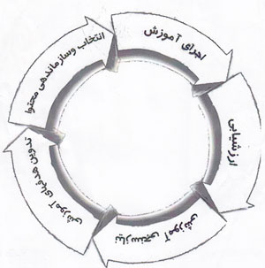

    مشکل الان من اینه که می‌خوام این نمودار یا چارت یا هر چیزی دیگه که شما اسمش رو می‌ذارید رو تو word بسازم
    اما نمی‌دونم با کدوم قسمت می‌شه همچین چیزی ساخت
    البته من تو قسمت smart art
    تو بخش cycle
    text cycle رو انتخاب کردم
    اما تو این قسمت متن جلوی فلش‌ها قرار داره و من طبق شکل بالا می‌خوام روی فلش متن رو داشته باشم
    ممنون می‌شم کمک کنید

    از منوی Insert>>Shapes میتونید شکل مورد نظر را رسم کنید وبرای انحنا دادن به شکل می توانید شکلی که رسم کردید را انتخاب واز منوی format>>edite shape به نقاطی که باید قوس دار بشن گیره اضافه کنید وشکل ساده را به یک منحنی تبدیل کنید
    با تشکر از جناب Darya-eng برای کمک کردنش، ولی من برای امتحان هر کاری کردم درست نشد لطفا اگه میشه مشخصی کنید در تصویر پایین سمت راست در شکل (فلش سبز رنگ)کدومو انتخاب می کنیدو در هنگام انتخاب کردن از Shape گزینه Edit (فلش قرمز رنگ)برای من فعال نمیشه .
    باز هم ممنون از راهنماییت .
    خواهش میکنم در [ برای مشاهده لینک ، با نام کاربری خود وارد شوید یا ثبت نام کنید ] مورد نظر را با فلش نشان دادم باانتخاب شکل رسم شده گزینه Edit فعال می شود البته برای بعضی از اشکال
