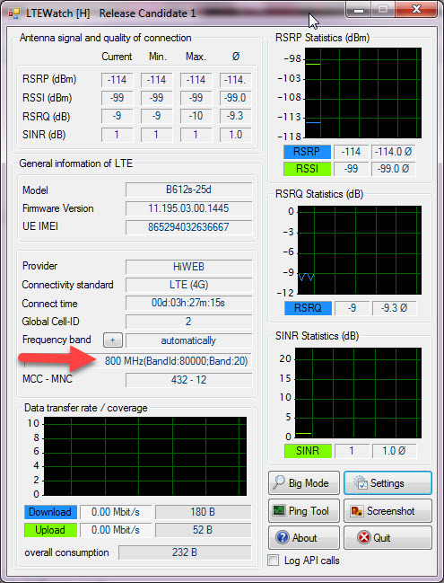

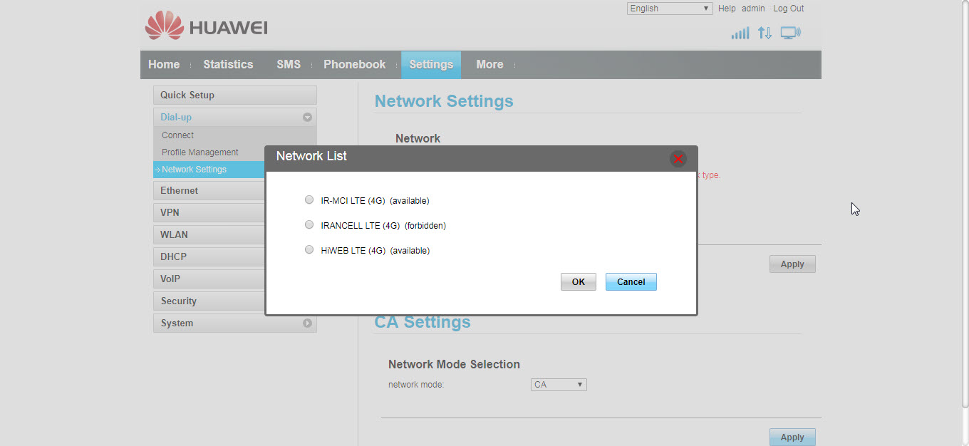

    گزینه رومینگ مودم فعال هست ؟ ما اینجا های وب داریم و فقط با سیم کارت همراه اول اونم به صورت رومینگ ظاهر و قابل انتخاب میشه و فقط هم 4g هست . من سیم کارت خود های وب رو ندارم تا تست کنم . در ضمن 196 خود ایرانسل اصلا به جز خودش و اپتل و اذرتل گزینه دیگری نداشت . من خودم رایتل و همراه اول و های وب و مبین نت رو اضافه کردم .
    رومینگ را هم فعال کردم اما های وب داخل لیست انتخاب manual نیومدو البته من هم سیم های وب ندارم ولی به دلیل قدرت بالای سیگنالش در منطقه ما با سیم ایرانسل بهش وصل میشم.با 195 میمومد ولی با 196 اصلا نمایش داده نمیشه. ممنون
    حق با شماست تست کردم ایرانسل رو ورژن 196 کلا از باند 800 4g پشتیبانی نمیکنه و برا همین اصلا اسم اپراتور های وب رو نمیاره . کاری هم نمیشه کرد این تنظیمات مربوط به نتورک ستینگ هست و نمیشه دستکاری کرد . رو فریمور ویرایش سوم برای اینکه ماله خود های وب هست (پایه فریمور ) راحت پشتیبانی میکنه . فقط دوستان دولوپر میتونن این قسمت رو ویرایش و درست کنن .
