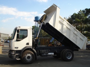

    شاید اینجا محل درستی برای این پرسش نباشد
    من راننده کامیون هستم و کارمان حمل مواد فله مثل ذرت و سویاو...است
    خیلی از بابت کم و زیاد کردن بار وقتمان تلف می شود
    سوالم اینه که ایا سنسور هست (و کجا گیر میاد )که بتواند وزن تقریبی بار را با استفاده از فشار روغن هیدرولیک جک(کامیون کمپرس است) اندازه گرفت یعنی جک را در فاصله مثلا 10سانتی نگه داشت و فشار روغن نگاه کرد
    حالا اگر فشار سنج عقربه ای هم باشد بد نیست !!
    با تشکر
    یا علی
  10. #79
    اگه نباشه جاش خالی می مونه mad86's Avatar
    May 2007
    300
    با تشکر
    یا علی
    دوست عزيز سنسور فقط يك قطعه است ، نه يك سيستم
    چيزي كه شما لازم داريد يكي از قطعاتش ميشه سنسور بقيه قسمتها مثل نمايشگر و سيستم پردازش و....هم نياز داريد
    اگر ميزان دقيق وزن رو بخوايد و دانش الكترونيك رو داريد .. بله ميتونيد يك سنسور فشار كه تو باسكول ها هم ازش استفاده ميشه ، كمك بگيريد...اما سنسورهاي خاصي هست و شما با توجه به محدوده وزن خيلي بالايي كه نياز داريد..بايد به روش هاي خاص مكانيكي ابتدا وزن رو به نسبت محدوده سنسور كاهش بديد و با يك ميكرو اطلاعات رو پردازش و اندازگيري كنيد
    اما روش هاي ساده تر هم هست مثلا ميتونيد از ميزان خم شدن يك لاستيك ، يا جك هاي روغني و....با اتصال اونها به يك پتانسيومتر يا روش هاي نوري...با قيمت كمتر و حتي دقيق تر يك باسكول بسازيد..اما بهرحال براي كاليبراسيونش نياز به يك باسكول هست..ودانش مكانيك و الكترونيك خاص خودش نياز دارد
    اما هميشه بهترين روش ، روش الكترونيكي نيست...
    روش كه شما گفتيد با استفاده از ميزان كاهش فنر ماشين ،خطاي زيادي داره و تابع ميزان باد تاير ، شيب ماشين و مكان بار و..خواهد بود . اما بهرحال ميتونيد با نشانه گذاري و با آزمايش خطا ، به محدوده وزن قاعدتا پي برد

    بله در جریان هستم که این قطعات هم لازم است ولی گفتم شاید با استفاده مقداری جریان الکتریکی و یک اهم سنج بتوان وزن را اندازه گیری کرد
    بی زحمت می توانید توضیح مختصری در مورد این روشها بفرمایید
    البته در پست اول هم گفتم که اتاق ماشین جک دارد(برای تخلیه بار) و می توان از فشار روغن هیرو لیک جک استفاده کرد
    مثل این عکس
    البته تکیه من بیشتر روی فشار سنج روغنی عقربه ای است که ایا گیر میاد یا نه
    چون اگر چنین دستگاه باشد کافیست فشار سنج را به لوله ها جک متصل کرد و اتاق کامیون را در یک فاصله مثلا 20سانتی نگه داشت و وزن تقریبی را با استفاده از حرکت عقربه فشار سنج فهمید
