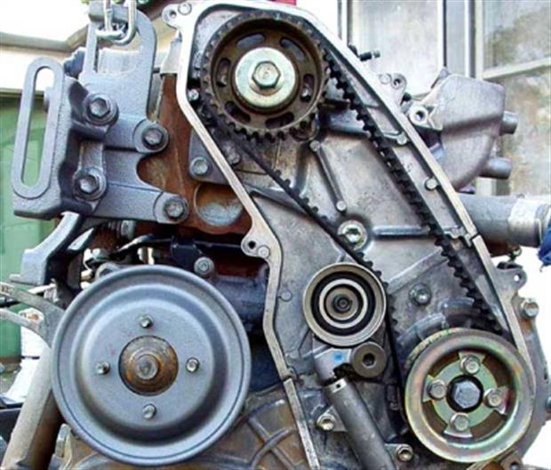

    این تسمه تایمه که داخل کاور مشکی که البته همچینم بیضی نیست . ولی شباهتهایی هم داره. یک کمی بزرگه. و نیاز به یاز کردن قاب داره.
    تسمه دینام اصولا دندونه دار نیست و مقطع تسمه به شکل ذوزنقه هست. مدل دندونه دارش هم وجود داره که فقط به خاطر طول عمرشه و کارایی درگیری به محل نداره. اما تسمه تایم دقیقا محل نشستن دندونه هاش پله پله داره که درگیر بشه.
    این تسمه دینام. پولی هایی که تسمه روش میشینن داخلش شیار V شکل داره و نازک هم هست.
    البته این تصویر تسمه کولر هست. ولی تسمه دینام هم این شکلیه. عکسشو تو نت نتونستم پیدا کنم.
    چطور؟
    طول کورس پیستون این مدل تغییر کرده؟
    اطلاعاتی در این مورد در دست دارید؟
    موتور اصلی پراید هیچ وقت با پاره شدن تسمه برخورد سوپاپ و پیستون براش اتفاق نمی افته ولی توی موتور های hp+ و در ادامه یورو4 (که مدل 88 هیچ کدوم نیست) این اتفاق می افته و سوپاپ کج میکنه و...
    ماشین های دیگه ای هم هست که اینطوری هستن و مشکلی براشون پیش نمیاد.
    در مورد تسمه کولر پراید که کارخونه ای بدون دندونه میندازن، سعی کنید عوضش کردید دندونه دار بندازید که هم عمر بالاتری داره و هم سر و صدای کمتری
