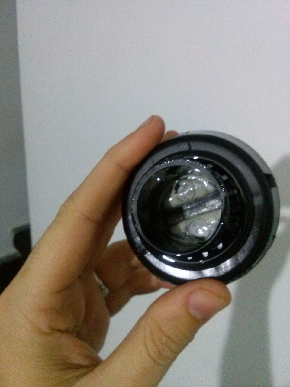

    این عکس از درب موتور ماشینه منه دوسه ساعت بعد خاموش شدن قبلا سرسیلندر کف تراشی رفته و الانم کمی آب کم میکنه به احتمال خیلی زیاد سرسیلندر مرخصه چون کف آخر بود آخر زمستون تعویضش میکنم اینو گذاشتم شاید بدرد کسی خورد
    گاهی بخاطر سرما درب روغن اینجور میشه
