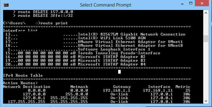

    من نمیدونم چطور باید از دستور route استفاده کنم.
    شبکه Lan من IP توی رنج 192.168.8.1 دارد و Getaway هم 192.168.8.10 هستش.
    کارت شبکه وایرلس هم IP و Getaway خودش را داره که با IP بالا متفاوت هست.
    با این شرایط، چطور از دستور Route استفاده کنم؟!

    طبق گفته مایکروسافت شما در حالتی که به دو شبکه وصل می شوید و یکی شبکه داخلی هست و یکی اینترنت ممکن هست ویندوز در routing table خود برای پیدا کردن مسیر خروج هر IP مشکل پیدا کند.
    پس باید اون شبکه ای که بیشترین route ها از طریق اون انجام میشه رو به صورت Gateway دستی بزارید و برای شبکه با route کمتر مثل شبکه داخلی route بنویسید.
    و اما اگر در شبکه داخلی شما زیرساخت و تجهیزاتی مثل روتر وجود دارند که RIP رو broadcast می کنند شما با فعال کردن RIP Listening در ویندوز مشکلتون حل میشه ولی اگر همچین تجهیزات و پروتکل هایی در شبکه داخلی شما نیست باید به صورت دستی برای هر IP مقصدی route بنویسید.(با استفاده از دستور route add -p )
    مراحل :
    1- برای شبکه وایرلس یک IP دستی و Gateway تعریف کنید ، احتمالا Gateway به سمت مودم شما 192.168.1.1 هست.
    2- برای دستی اضافه کردن دستور route :
    Command prompt رو با Run As Admin باز کنید.
    1
    دستور زیر رو استفاده کنید.
    [اینترفیس] [متریک] [گیت وی یا همان محل خروج] [ساب نت مسک] [آیپی مقصد] route -p add
    و اما توضیح موارد بالا :
    آیپی مقصد Destination IP:
    جایی در شبکه داخلی که باید به اون وصل بشید مثلا سیستم دیگری با آیپی 192.168.8.130 برای مسیر خروجی پیش فرض هم از 0.0.0.0 استفاده کنید.
    ساب نت مسک Subnet mask :
    محدوده شبکه شما که میتونه برای مثال فقط در رنج 255.255.255.0 باشه و برای مسیر خروجی پیش فرض باز هم از 0.0.0.0 استفاده کنید.
    گیت وی Gateway :
    hop یا گام بعدی شما در شبکه داخلی که برای شما همان 192.168.8.10 هست.
    متریک Metric :
    عددی بین 1 تا 9999 که اولویت روت رو مشخص می کنه شما از 1 استفاده کنید.
    اینترفیس Interface یا if :
    کارت شبکه ای که می خواهید از طریق اون مسیر خارج بشه برای گرفتن لیست اینترفیس ها می تونید از دستور route print استفاده کنید برای مثال کارت شبکه برای من 12 و کارت وایرلس 13 هست.
    و اما مثال ها :
    دسترسی به سیستم با IP 192.168.8.130 و ساب نت 255.255.255.0
    route add -p 192.168.8.130 255.255.255.0 192.168.8.10 1 12
    شما به همین ترتیب با یک بچ فایل می تونید برای تمام Ip های در این رنج یک روت بنویسید.
