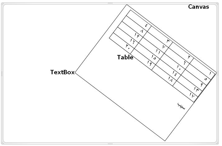

    یه جدول با ورد 2010 طراحی کردم حالا باید به حالت سه بعدی در بیارم و بهش زاویه دلخواه بدم میشه راهنمایی کنید ؟؟
    با SHAPE و TEXT BOX امتحان کردم نشد متن داخل SHAPE (همون جدول ) امکان چرخش با زاویه دلخواه رو نداره!!!!
    با تشکر

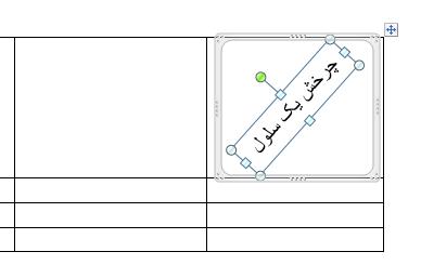

    سلام دوست جان
    چرخش متن که خیلی راحته.
    یک TextBox بذارید و متن یا جدولتون رو داخل TextBox آماده کنید بعد با دایره ی سبز رنگ بالای TextBox بچرخونیدش. یا از منوی Format در قسمت آخر ـ یعنی Size ـ فلش سمت راست پایینش رو بزنید و مقدار چرخش رو با عدد دقیق وارد کنید.
    پیشنهاد میشه TextBox رو روی Canvas بذارید. Insert> Shape> New Drawing canvas که آخر منو دیده میشه.
    به TextBox میشه Effect داد و چرخوندش. نمیدونم امکانات گرافیکی Word کار شما رو راه میندازه یا نه!
    راستی اگه خواستین فقط یک سلول خاص متنش بچرخه باید توی اون سلول خاص یه Canvas بذارید و TextBox رو روی Canvas بذارید. پیشنهاد می کنم اندازه ی Canvas رو هم فیت TextBox کنید. ضمناً Shape Outline رو برای TextBox روی No Outline بذارید که دورش خط نیفته. بعد داخل TextBox بنویسید و بچرخونیدش.

    این درسته اما با این روش کل جدول نمی چرخه
    من منظورم اینه که کل جدول با تمام حاشیه و متن و همه چی با همه به زاویه دلخواه بچرخه با این روش که گفتین جدول ثابته فقط متن داخلش زاویه میگیره و حتی وقتی از New Drawing canvas استفاده میکنم ROTATE فعال نیست
  15. #7750
    Dec 2007
    32
    پاسخ روی توی همون پاراگراف اولم گفتم. بعد اضافه کردم: «راستی اگه خواستین...»
    این بار خلاصه تر و روان تر میگم، عکس هم میذارم:
    اول یه Canvas بذارید.
    بعد یه TextBox بذارید روش.
    بعد Table رو توی TextBox ایجاد کنید (چون TextBox رو به راحتی میشه چرخوند)
    بعد که Table رو از اطلاعات پر کردین، TextBox رو بچرخونید.
