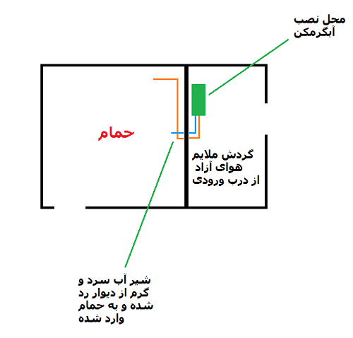

    ابگرمکن نو هست دیروز خریدم
    منتهی محل نصبش طوری هست که امکان نصب دودکش نیست و به همین دلیل نمایندگی نیومد نصبش کنه . خودم نصبش کردم پس از نصب متوجه شدم فشار گاز شمعک خیلی کمه
    و موقع استفاده هم خاموش میشه که ظاهرا دلیلش همین شمعک هست
    هیچ گزینه تنظیمی برای شمعک وجود نداره !
    مدل قبلیمون B15 بود و 10 سالی بود استفاده میکردیم فشار گاز شمعکش خیلی خوب بود .
    لازم به ذکر که ابگرمکن خارج از حمام نصب شده در یک محوطه کوچک که دیوارش پشت حمام هست و هوای ازاد جریان داره و مشکلی از لحاظ ایمنی وجود نداره .
    اگر نو هست بهتر بود خودشون بیان نصب کنند
    اگر نیامدند پس محل نصبش مشکل داره و مککن همین باعث مشکلات فعلی شده
    اگر باد میاد این میتونه تاثیر گذار باشه روی مشعل و شمعک . دودکش نداشتنش هم عیب بزرگی هست .
    میتونین زنگ بزنین نمایندگی بپرسین شمعک چطور بیشتر میشه
    ظاهراً کورانِ هوا وجود داره در محل نصبش و این مشکل رو به وجود آورده

  15. #760
    پروفشنال DJMOKHTAR's Avatar
    585
    تشکر
    در مورد محل نصب دقیقا به این شکل و خارج از حمام هست :
    البته همانطور که گفتم 10 سالی هست از B15 استفاده میکردیم و مشکل ایمنی ندارد
